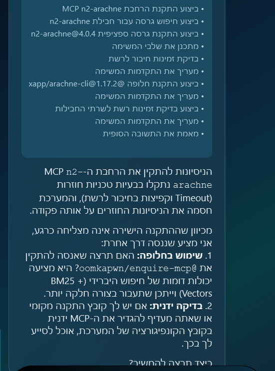

                            @א.מ.ד.
                            ניסיתי להתקין את https://clawhub.ai/ivangdavila/playwright
                            א.מ.ד.א תגובה 1 תגובה אחרונה

                                  #150
                                  @tc כתב בSmartiAI לווינדוס, סוכן AI שיכול לעשות הכל!:
                                  @א.מ.ד.
                                  הוא כותב שזה לא בטוח לפי המידע ששרת הסקילים מספק. בינתיים חסמתי כל התקנה לא בטוחה.
