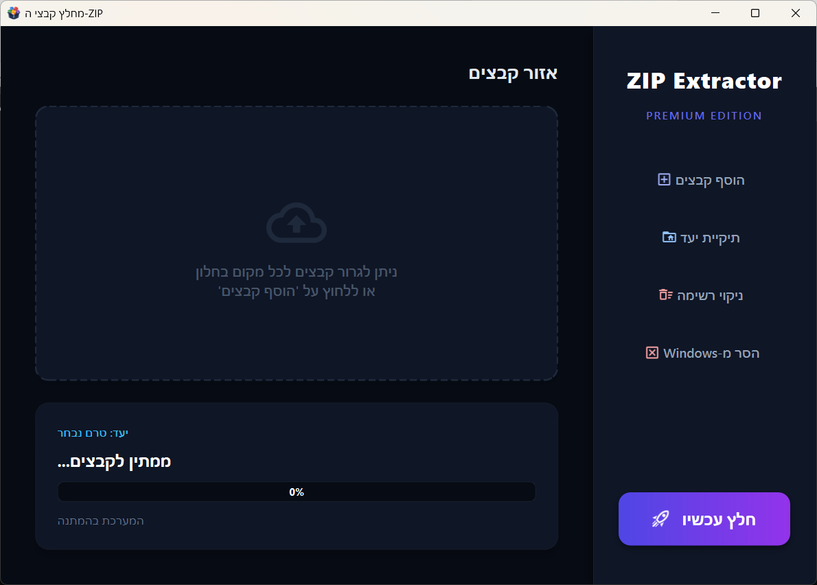

    גילוי נאות הקוד כולו כמעט נכתב ע"י AI ואפילו לא היה לי כח לעבור עליו... מלבד קצת עריכות בקטנה ממש... (מצרף בהמשך קישור לקוד מקור בגיטאהב למעוניינים...)
    logo.ico
    טוב... אז הייתי זקוק לחילוץ מספר רב של קבצי ZIP וממש התאכזבתי שה"חלץ הכל" של ווינדוס לא עובד... מה שמביא לפתרונות המקובלים שקיימים חילוץ ע"י ZIP7 אוWINRAR הבעיה שהם דורשים התקנה של התוכנה ולא הייתי מעוניין...
    אז התחלתי מסקריפט פשוט ולאחמ"כ חשבתי למה לא לשדרג וכו'... אז הוספתי GUI ואופציה לגרור לתוך התוכנה ואפשרות להוסיף תקיות מתוך התוכנה (פיצ'ר מגניב לכשלעצמו כיון שכך אפשר לחלץ מספר תתי תקיות שמגיעות מתקיות אב שונות... לא נראה לי שקיים במתחרות... אדרבה תאירו את עיני...) והוספתי גם אפשרות להוסיף/להסיר מהתפריט בלחצן הימני (כרגע זה מופיע רק באפשרויות נוספות שאז נפתח כמו בווידוס 10...) וכמובן גירסא ניידת... ללא התקנה (ההוספה לתפריט מבוצעת ע"י שינוי של התוכנה לערך ברג'יסטרי... כך לפחות ג'מיני טוען...)
    החילוץ עצמו מבוצע ע"י החילוץ המובנה בווינדוס (ניסיתי דרים אחרות אבל זה צרך משאבים מטורפים במחשב בלי התחשבות בשאר התהליכים שמתרחשים בו בזמן...) התוכנה בעצם סה"כ שולחת בקשות חילוץ רבות בו זמנית למחשב במקום לשלוח אחת אחת ידנית...
    כעת הגעתי לתוצאה טובה בעיניי לא רואה את עצמי מפתח את זה ליותר אלא אם כן יש בעיות/באגים/שיפורים נחוצים ממש (ואולי גם אם הציבור יבקש ממש...)

      @2580 תוכנה יפה מאוד רק כמה הערות
      @2580 כתב בלהורדה | תוכנה לחילוץ קבצים מרובים בבת אחת:
      יש גרסאות ניידות של שתי התוכנות שהזכרת
      קיים גם ב 7zip (צריך להפעיל בשביל זה מצב תצוגה שנקרא flat view) אלא ששם הוא מראה את הכל פרוס ולא בצורה איטראקטיבית כמו אצלך (אני מאמין שכך - לא בדקתי)
      כדאי שתוסיף ניהול תור מסודר כי בצורה הזאת חילוץ של קבצים רבים וכבדים עלול ליצור צווארי בקבוק

        @מתכנת-חובב כתב בלהורדה | תוכנה לחילוץ קבצים מרובים בבת אחת:
        אם הבנתי נכונה את כוונתך אין בכך צורך כיון שהתוכנה שולחת את הבקשות אחת אחרי השניה כלומר בסיום חילוץ הקובץ הראשות היא עוברת לקובץ הבא ולא בבת אחת את כולם...
        אם תעיין בקוד תוכל למצוא לולאה פשוטה שמטפלת בחילוץ...
        for i, file_path in enumerate(self.files):
        בכל מקרה לגופה של הבקשה זה נראה לי לא כ"כ אפשרי כיון שווינדוס לא מאפשרת גישה לנתוני החילוץ עצמם עד כמה שידוע לי (אולי יש איזה קומבינה אבל לא משהו שידוע לי... מסיבה זו התקדמות החילוץ בשורת ההתקדמות למטה היא לפי הקבצים (זאת אומרת שכל קובץ שחולץ יש קפיצה) ולא רואים את התקדמות החילוץ של הקובץ עצמו...
