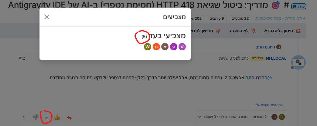

                      בלתי יתואר החוצפה של אותו מאן דהו שהצביע נגד @nh.local
                      החכם התם
                      כתב נערך לאחרונה על ידי החכם התם
                      #38
                      @מד כתב במדריך | # 🎯 מדריך: ביטול שגיאת HTTP 418 (חסימת נטפרי) ב-AI של Antigravity IDE:
                      הוא אשר דיברתי שנותנים לייק על האדם שמעריכים בלי לחשוב באמת מה הוא כתב.
                      ולכן אם אחד נותן דיסלייק כי הוא חושב שזה לא יעיל קוראים לזה חוצפה...
