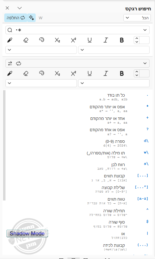

                                  איני מצליח להבין כיצד פועל היצירת תוכן ענינים (איך אני מגדיר? יש לי סגנון של סימן ושם סימן שהם בדרגה 1 והנקודות שבסימן שבדרגה 2)...... ובלל הכיתוב אצלי באיזה שפה מוזרה.....
                                  וכמו כן בהוספת עיטורים הוא לא מוסיף לי כלום....
                                  ש ש 2 תגובות תגובה אחרונה

                                        GOLDF
                                        #472
                                        @שמעון-פרידנן תסתכל בצרוף מסך כעת, לאחר הלחיצה על אישור הוא פתח לי את החלון בצד שמאל

                                          שלמה11
                                          #473
                                          @GOLDF ככל הנראה יש לך בעיה עם עברית בוורד. האם יש לך וורד באנגלית?
