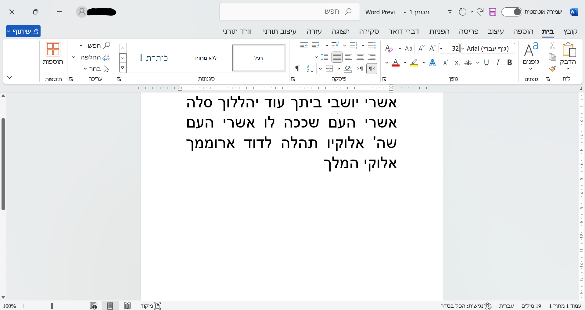

  • בירור | איזה פונט חינמי מתאים לספר חולין - לא קודש
    19
    19 פוסטים
    934 צפיות
    ד
    כתשובה כללית לכותרת הנושא: כלל מאות ואלפי הפונטים מתחלקים ל2 קטגוריות: סריף ( - אותיות עם זווית מעוגלת) וסנס סריף ( - אותיות עם זווית חדה) אותיות הסריף (המקראיות) מתאימות לספרים תורניים, אותיות הסנס סריף (המודרניות) מתאימות לספרים מודרניים, עיתונים וכדו'. [image: 1738115229319-4e642816-ea69-4b0f-b25c-64d1f7243cab-image.png] לאחר חלוקה מוחלטת זו, הפונטים מתחלקים לעוד קטיגוריה: כותרות (-טקסט מודגש התופס את העין) וטקסט רץ (-טקסט נוח לקריאה ארוכה) כמובן שגם בסריף וגם בסנס סריף יש את החילוק הנ"ל, ולמען נוחות העין - יש להזהר שלא להחליף ביניהם. [image: 1738115697188-8d7c4a8b-a261-4a19-9639-07b307d75068-image.png]
