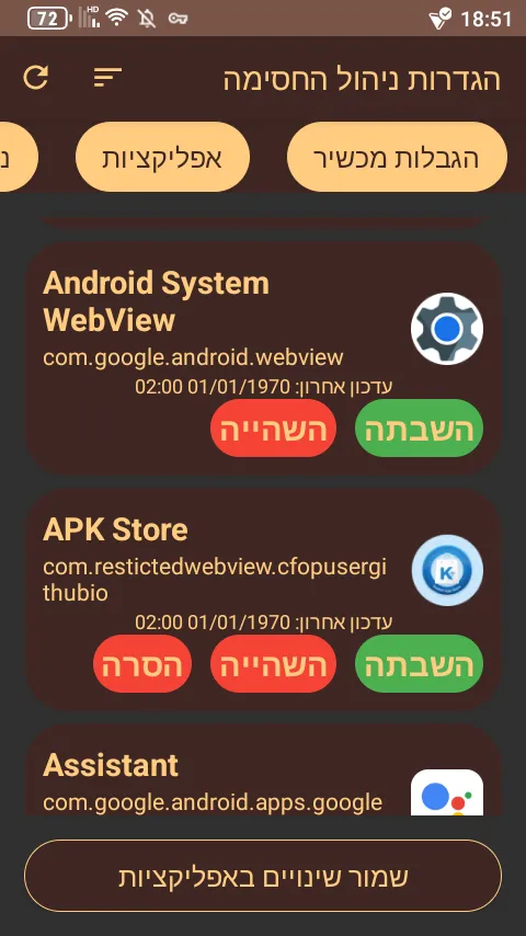

המלצה | סוויצ' חסימת אנדרואיד חדשה מבוססת Abloq (MDM)מה זה הvpn הזה
המפתח מגדיר רשימת אפליקציות ש"כשרות" ורק התעבורת אינטרנט שלהם תפעל
אם מפעילים יופיע סימון של מפתח לרוב בצד שמאל למעלה יראה שזה עובד
במקרה כזה אפילו אם יהיה את האפליקציה של גוגל במסך היא לא תעבוד כי האינטרנט שלה הוא לא מהתעבורה הכשרה
זה גם חוסם את הפרסומות ברקע ככה שמומלץ להפעיל את זה אם זה סים פתוח
ואם הלקוח רוצה התקנת אפליקציות פתוחה חייב להפעיל VPN -
