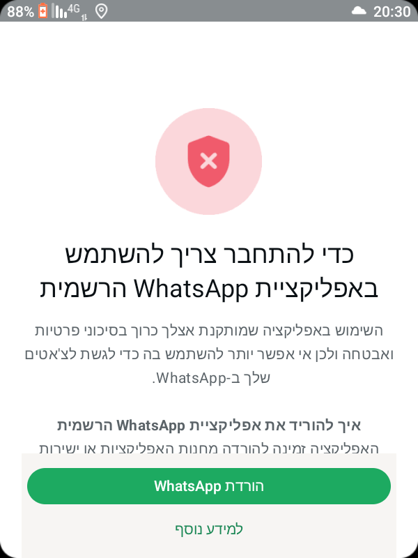

  • בעיה | אישור חנות גוגל
    ל לילות כימים
    @ישיביש
    הווצאפ שלי נחסם כשהחנות של גוגל לא מאושרת.
    ועכשיו אני רואה שגם במכשיר השני שלי אותו דגם - גם עף לי האישור של החנות.
    ככה פתאום.
    וגם שם אני נתקע בשלב ד הנ"ל שהוא כותב אין אינטרנט וזאת למרות שיש.
    ל לילות כימים
    עשיתי לפני כמה חודשים לפי המדריך הזה- https://mitmachim.top/post/1054197
    (רק את ה2 V הראשונים), ועבד לי מצויין.
    עכשיו פתאום הוא עלה על זה, ואני לא מצליח לעשות שוב.
    מישהו נוסף נתקל בבעיה? יש פיתרון?
    אני על מכשיר F21 פרו.
    תודה רבה!
