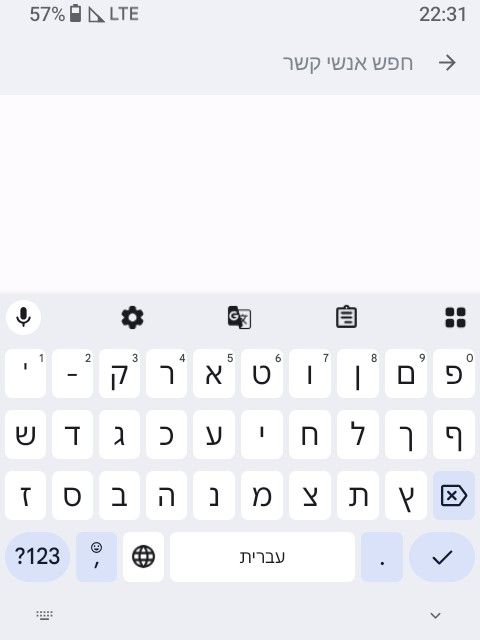

    שאלה-
    יש אפשרות להוריד את המגרעת במסך מתחת למקלדת, גם ככה בקושי רואים משהו...
    #34
    @לילות-כימים כנראה אפשר לעשות כמו במדריך להוספת מחוות החלקה..
    דורש רוט והרשאות עריכה..

        לילות כימים
        #36
        @שניאור-שמח
        זה דווקא כן נראה לי קשור למקלדת.
        רק במקלדת זה צץ
          @urielk כתב:
          @לילות-כימים אתה יכול להתקין את המקלדת של מישהו12...
          זה לא קשור למקלדת..
          זה קשור למגרעת של המחוות החלקה..

            @שניאור-שמח
            רק במקלדת זה צץ
            #38
            @לילות-כימים נכון…
            אבל אם מבטלים את המגרעת של המחוות זה גם מתבטל
