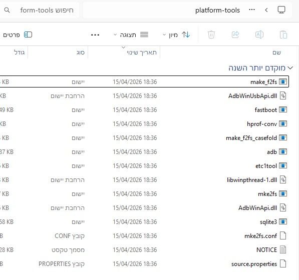

      הורדתי ואף אחד פה לא עובד לי-
      וגם לא רואה שקוראים לזה fastboot
      ל מנותק
      ל מנותק
      לילות כימים
      לילות-כימים כתב:
      כן, תראה פה בצילום מסך.
      אף אחד מהיישומים לא הצלחתי להריץ

          urielk
          @לילות-כימים אתה יודע שאתה מריץ את זה דרך cmd.exe נכון?
          U ל 2 תגובות תגובה אחרונה

                    תפעיל את cmd.exe ודרכו תיגש לתקייה עם פקודת cd ואז תפעיל , כך זה אמור לעבוד..
                    בכל אופן קודם תצרוב סטוק רום ורק אז את ה dumber וכן אם תערבב גירסות לא יעבוד הוולטה ( ב lineageos לא מופיע icon hd וזה תקין).
                    גם בצילום מסך שהבאת רואים שיש גם adb וגם fastboot אז יש לך הכל רק תלמד איך להשתמש . זה לא gui

                                      Finished. Total time: 0.014s
                                      C:\Users\USER\Desktop\platform-tools-latest-windows\platform-tools>

                                        לילות כימים
                                        @urielk עלה לי,
                                        אלפי תודות!
                                        עכשיו אני יעדכן מבפנים, נכון?
                                        וסיסמה למכשיר אפשר לעשות או לא?
