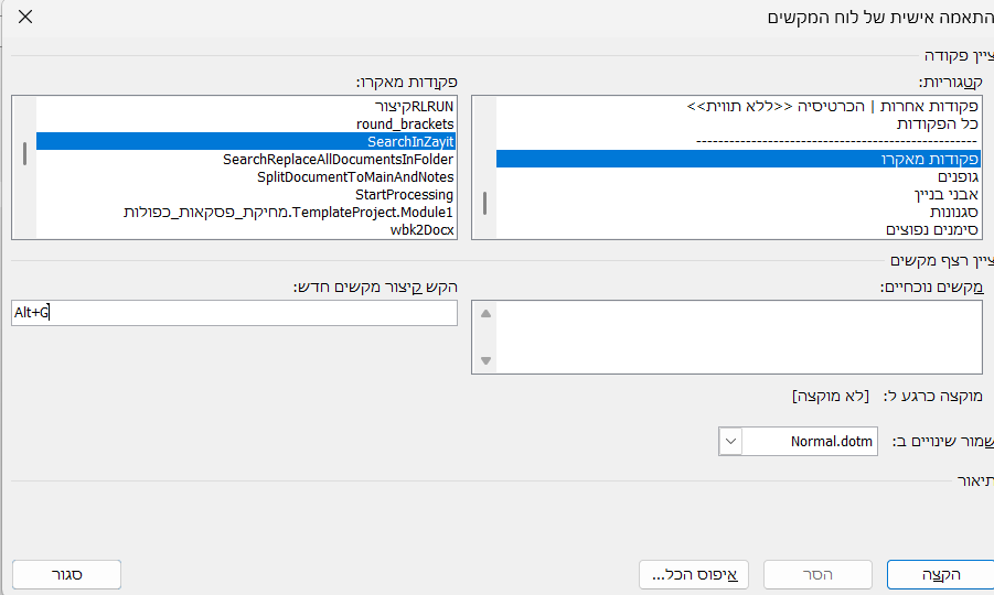

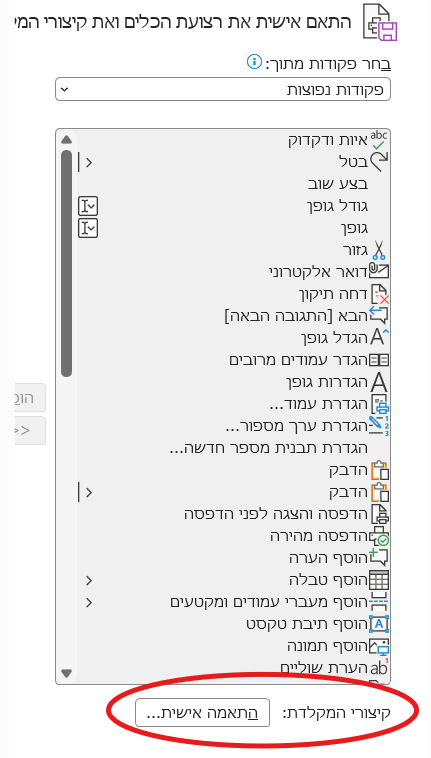

    עריכה:
    ניתן להקצות קיצור מקשים, להפעלה מהירה של פקודת מאקרו.
    • לחצו קליק ימני במקום ריק כרטיסייה למעלה, יפתח החלון:
    • לחצו על 'התאמה אישית של רצועת הכלים'. או כנסו ל: קובץ > אפשרויות > התאמה אישית של רצועת הכלים.
    • למטה ליד הכיתוב קיצורי מקלדת לחצו על הכפתור 'התאמה אישית':
    • גללו בחלון הימני עד למטה, ולחצו על השורה החמישית מלמטה 'פקודות מאקרו':
    • בחרו בחלון השמאלי את המאקרו שאליו אתם מעוניינים ליצור קיצור מקשים:
    שימו לב, לא מומלץ לעשות קיצור מקשים שכבר קיים, בעת בחירת קיצור מקשים, מופיע למטה בצד ימין האם קיצור המקשים שבחרתם כבר מוקצה לפעולה מסויימת, בחרו קיצור מקשים שנוח לכם, לחצו על 'הקצה' > סגור > אישור.
    מעכשיו כל פעם שתלחצו את הקיצור מקשים שהגדרתם, המאקרו יופעל אוטומטי.
