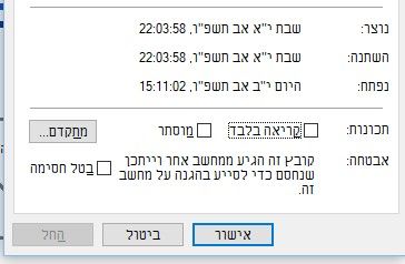

    3. קבצים (בדקתי פאואר פוינט ווורד) שאני מוריד, לא נפתחים ומציגים הודעה כזאת:
      וזה רק בקבצים שאני מוריד מאז שהתחילה הבעיה. טעות
    וינדוס 10

      הפעם יתכן שיש באמת כמה תירוצים.
      כיון שאם עושים במאפיינים ביטול חסימה (בברירת מחדל זה מוצג בתצוגה מוגנת) זה כן נפתח.
      אז צמצמנו את בעיה מס' 3 למקרה של תצוגה מוגנת.
      עריכה: זה רק בדוקס ואקסל רגיל, אבל DOC וXLS נראה שזה לא עזר

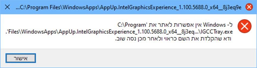

          @יוסף-מאיר-וייס פתחתי משתמש נוסף. איזו בעיה זה אמור לבחון?
          את בעיה מס' 1 יש גם שם,
          נראה לי שזה קשור להודעה שקופצת בעליית המחשב
          שמפנה לנתיב שלא קיים באמת (אין תיקיה ווינדוס אפפס)
          דוד משה 1ד מיגו להוציאמ 1 3 תגובות תגובה אחרונה

            @123-דג-מלוח כתב:
            זו הבעייה

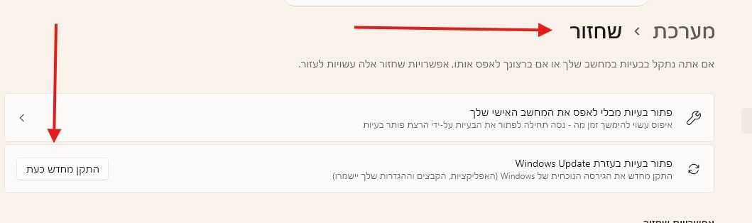

                  הכי פשוטבמקרים כאלו זה להתקין וינדוס מתוך הוינדוס (להוריד קובץ התקנה של וינדוס וללחוץ על התקנה מתוך המחשב)

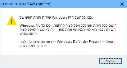

                    עוד קצה חוט עם רקע בספוילר
                    אני משתמש בנטפרי, ובהגדרות הסינון הגדרתי רשימה לבנה
                    במוצאי שבת הייתי במקום אחר והתחברתי לרשת נטפרי פתוח
                    פתחתי עכשו את ההגדרות ואני מגלה שכל האפליקציות של וינדווס מוצגות כאילו הותקנו במוצ"ש.
                    כלומר הוא כנראה עדכן אותם בלי להודיע בזמן שהתחברתי לרשת הפתוחה, וכיון שהמחשב קרס או כיון שהלכתי באמצע, ההתקנה הופסקה באמצע.
                    ככה אני מעריך.

                        @123-דג-מלוח כתב:
                        @דוד-משה-1 אני לא בקי בזה. האם זה לא אומר שצריך אח"כ להתקין את כל התוכנות מחדש או אולי אפי' את כל החומר?
                        לא בצורה הזו אין צורך בכלום
                        בוינדוס 11 יש אפשרות לעשות את זה בהגדרות התקן גרסה זו של וינדוס 6b02ca75-019e-4997-9907-47bdfc6ad106-image.jpeg

                              @123-דג-מלוח כתב:
                              זה נראה קשור יותר לדרייבר של המסך.
                              יש.
                              היא מוסתרת.
                              תבדוק אם יש לך נקודת שחזור.
                              זה הפיתרון הטוב ביותר.

                                123 דג מלוח
                                @מיגו-להוציא כתב:
                                יש.
                                היא מוסתרת.
                                צודק, ועוד לא הצלחתי לפתוח אותה.
                                @מיגו-להוציא כתב:
                                חשבתי אולי יש בעיה בהצגה שלהם. למעשה המסך עובד היטב לענ"ד.
                                אנסה שחזור בל"נ

                                        לגבי ההודעה הזו,
                                        הפתרון רשום כאן https://www.intel.com/content/www/us/en/support/articles/000056552/graphics.html
                                        אבל אני לא מצליח להשתמש בו מאותה סיבה.
                                        קלוד טוען שהבעיה היא בBFE שזה איזה רכיב שקשור לרשת, בדקתי שבאמת יש בו בעיה אבל לא מוכח שזו הסיבה.
                                        אבל מאותה סיבה לא עוזר גם התוכנות של בנימין מחשבים
