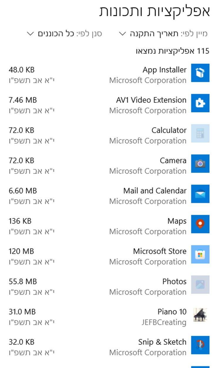

                    123 דג מלוח
                    עוד קצה חוט עם רקע בספוילר
                    אני משתמש בנטפרי, ובהגדרות הסינון הגדרתי רשימה לבנה
                    במוצאי שבת הייתי במקום אחר והתחברתי לרשת נטפרי פתוח
                    פתחתי עכשו את ההגדרות ואני מגלה שכל האפליקציות של וינדווס מוצגות כאילו הותקנו במוצ"ש.
                    כלומר הוא כנראה עדכן אותם בלי להודיע בזמן שהתחברתי לרשת הפתוחה, וכיון שהמחשב קרס או כיון שהלכתי באמצע, ההתקנה הופסקה באמצע.
                    ככה אני מעריך.
