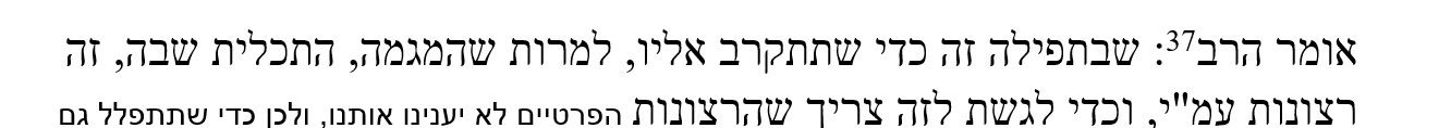

      יש לי את הוורד הכי מעודכן ויש לו איזה באג מוזר קיוותי שתוכלו אולי לעזור לי.
      אני מנסה לכתוב איזה חוברת ושאני עושה הערות שוליים ומעצב את הגופן, וזה נראה ככה. אפשר לראות שהמספר ממוקם אחרי ויש רווח במקור הוא אמור להיות בין הנקודותיים למילה "הרב", אבל הוא פשוט יוצר את הרווח של ההערה אבל שם אותה קצת אחרי זה במקום למקם אותה שם.
      וחוץ מזה גם אם אני אסמן את הרווח וימחק אותו זה ימחק את ההערה, משמע הוורד חושב שהרווח זה ההערה עצמה.
      כמובן שזה עובד טוב בגופנים אריאל ודיביד, אבל בשאר זה לא כ"כ עובד.
      ניסיתי הרבה עם גמיני אבל הוא לא כ"כ עזר. אשמח לפתרון, תודה רבה.

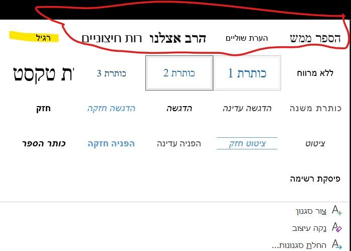

        מצאתי פתרון, מה שקרה זה שרציתי לחסוך זמן והוספתי עוד כמה עיצובים(תמונה, מסומן באדום), כך שאם אני ילחץ עליהם זה ישנה במהרה בדיוק איך שאני רוצה.
        אבל אם אני יהיה על "רגיל"(מסומן בצהוב), ואשנה את הפונט לבד ואת הגודל וכו', אז זה יהיה בסדר..
        וככה זה יצא:
        תודה רבה לכל העונים מקווה שאם למשהו יהיה את אותה בעיה גם כן זה יוכל לעזור לו..
        נ.ב, זה מה שהתכוונת @אוריי?

            • י ילד לומד
              וככה זה יצא:

                  @דאנציג יתכן מאוד שזה נובע בגלל סגנון קודם ששינו אותו ולא יצרו סגנון חדש.
                  אבל זכורני שכשלי היה את הבעיה הזו זה לא היה קשור לזה היה לי תבנית של טפסים ותמיד עבדתי איתה ובמסמך אחד או שנים היה לי את הבעיה הזו לענ"ד זה באג כלשהו במסמך עצמו.
                  עריכה: עכשיו אני שם לב שהבעיה רק בסגנונות מקושרים.
                  מצ"ב תמונה מתוך המסמך ש @ילד-לומד הביא.
                  כאן
