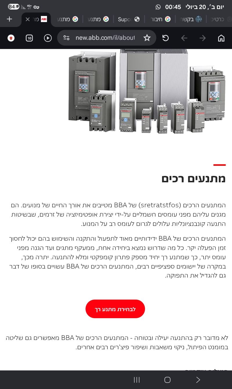

            יוני.פ 1
            @שלומבר 1000548880.jpg גוגל פשוט מתנע רך זה מוצר שמותקן על קו החשמל אחרי המאמ"ת ולא spp ודומיו הוא עולה אלפי שקלים...
