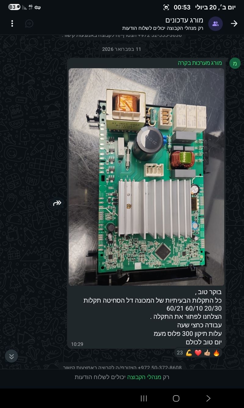

          לא פירטת פה כלום אבל יש תקלה ידועה במכונות החדשות של בוש קונסטרוקטה וסימנס שהדקות נופלות בסחיטה מ-13 לארבע דקות או שמופיע קוד תקלה e 20 30 זה תקלה בכרטיס מנוע תיקון של קרוב ל 1400 שח שיקול שלך אם שווה לך או לא יש מעבדה אחת שיודעת לתקן אותם קוראים לו מורג בחולון השאלה אם זה התקלה שלך לדעתי במעבדה הוא לוקח באזור 500 שח על תיקון הכרטיס

                יוני.פ 1
                כתב נערך לאחרונה על ידי יוני.פ 1
                @יצחק-e טעות שלי מחיר טכנאי 300 פלוס מע"מ " בוקר טוב ,
                כל התקלות הבעיתיות של המכונה דל הסחיטה תקלות 20/30 60/10 60/21
                הצלחנו לפתור את התקלה .
                עבודה כחצי שעה
                עלות תיקון 300 פלוס מעמ
                יום טוב לכולם"

                  @יוני.פ-1
                  לא הבנתי את ההודעה האחרונה אשמח להסבר
                  • שטיגליץש שטיגליץ
                    @יוני.פ-1
                    יוני.פ 1
                    @שטיגליץ ציטטתי את ההודעה שמורג שלח ביום שהצליח לפתור את התקלה... מצרף צילום מסך 1000548888.jpg
