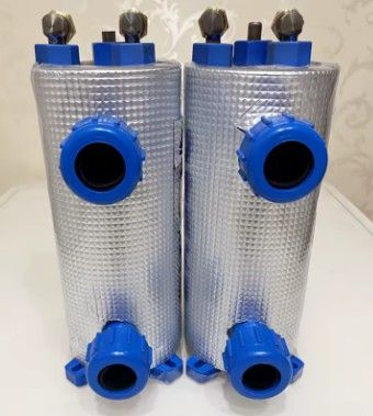

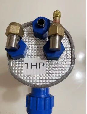

    לאחרונה שידרגתי ממזגן 1.25 כ"ס ל-2 כ"ס, והיות ועונת הבריכות קריבה ובאה, ואני זקוק למחמם לבריכה (2*4), וכבר עמדתי לרכוש מחמם אינטקס 3000W, זאת למרות שמשאבת חום חסכונית פי כמה ממחמם הנ"ל ומומלצת יותר, אך דא עקא שלעומת המחמם הנ"ל שמחירו כ-700, מחירה של משאבת חימום הכי זולה מתחיל מ-4000.
    ואז נפל במוחי להפוך את המדחס למשאבת חום, ובמקום המאייד, לרכוש מחליף חום למים, ומצאתי באליאקספרס מגוון רב של "מאייד טיטניום", גם 1 כ"ס וגם 1.5 כ"ס.
    וזו תמונה מלמעלה:

              זה מה שמצאתי שם:
              סקירה כללית
              גודל המוצר:
              כניסת קירור: 12.7 מ"מ
              יציאת קירור: 12.7 מ"מ
              גובה: 30 ס"מ
              קוטר: 11 ס"מ
              עטוף בכותנה בידוד, קוטר: 15 ס"מ
              יציאה: 32 מ"מ
              כניסת מים: 32 מ"מ
