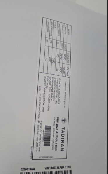

    @aiib כתב:
    חלק ממערכת VRF
    יש לו קוד/ מספר סידורי מאחורה?

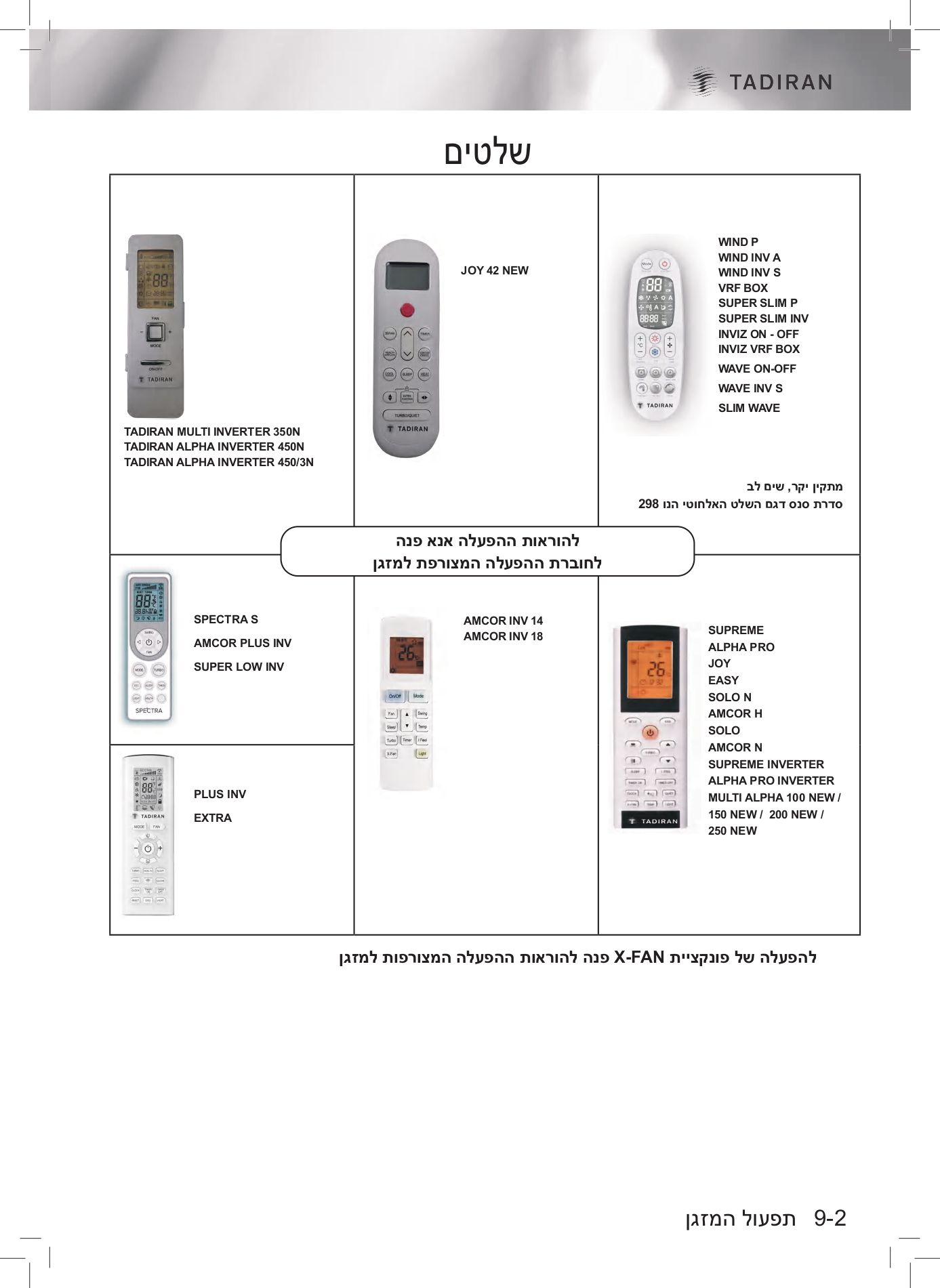

    תלת-פאזי כתב:
    אם זה דגם 298
    אז זה הוראות ההפעלה שלו- ולא מופיע אופציה למצב שבת

      תלת-פאזי כתב:
      אם זה דגם 298

                        זה המזגן:
                        תלת פאזית 2 תגובות תגובה אחרונה
                        • A aiib
                          @תלת-פאזי ביררתי עכשיו אצל תדיראן. הם טוענים שלא ניתן עם השלט לבצע מצב שבת.
                          אם יש לך דרך לברר אני אשמח.
                          זה המזגן:

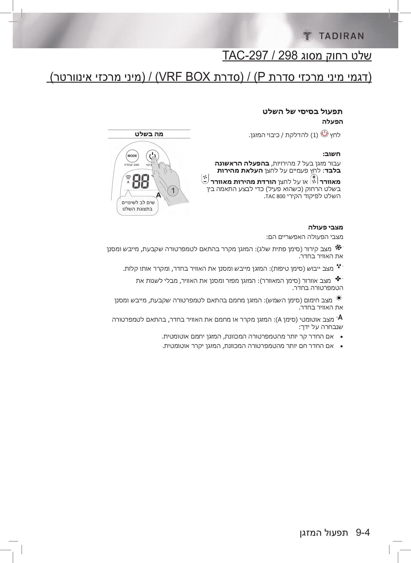

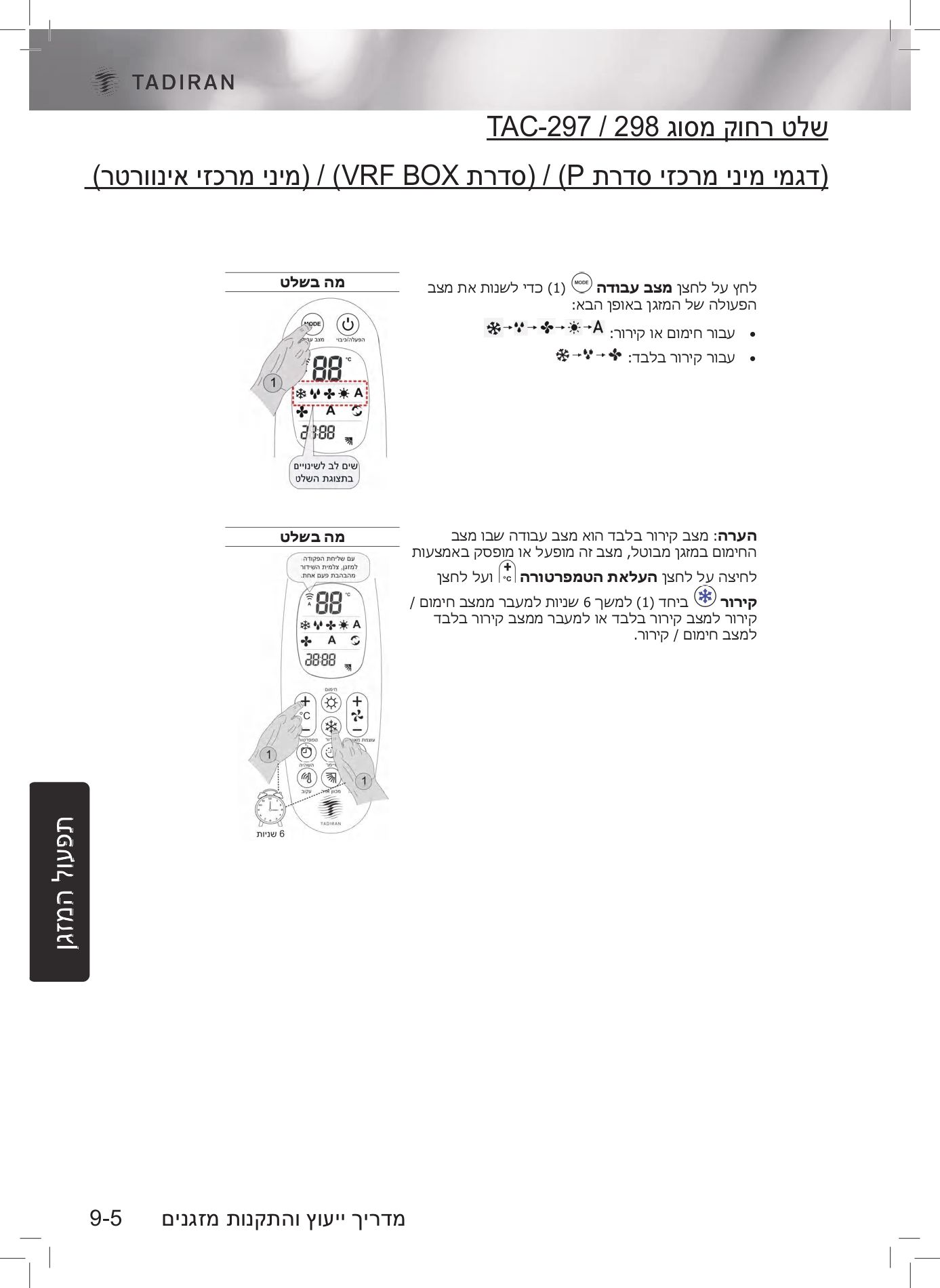

                                תלת-פאזי כתב:
                                אם אתה רוצה מחר בל"נ אוכל לברר לך יותר פרטים
                                לטענתו, כפתור MODE יחד עם כתפור + [של הטפרטורה]
                                (אם לא, אז כפתור המינוס או כפתור סימן הקירור [פתית שלג])

                                  aiib
                                  @תלת-פאזי ניסיתי:
                                  MODE+ + של הטמפרטורה
                                  MODE ּ+ כפתור - של הטמפרטורה
                                  MODE + כפתור פתית השלג
                                  לחיצה קצרה ולחיצה של 6 שניות
                                  אפחד מהן לא הביא תוצאה...
                                  (לייתר בטחון בדקתי את זה מול הבקר הקירי שבוודאות יש לו מצב שבת- כלומר כיוונתי את השלט לכיוון הבקר)
                                  תודה רבה בכל אופן!
