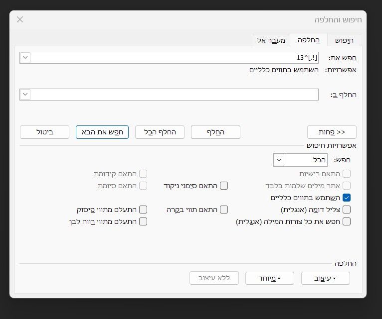

        menajemmendel
        @אברהם-0
        כן, ע''י חפש והחלף פשוט
        אם אתה כוונתך לפני סוף פיסקה [כלומר אנטר אז תעשה כך]:
        הסבר:
        [!.] זה אומר כל תו חוץ מ נקודה.
        ^13 זה קוד לאנטר
        ואם אתה רוצה לפני מקטע, אזי במקום 13, תכתוב 12
          @אברהם-0
          הסבר:
          ^13 זה קוד לאנטר

          @menajemmendel תודה. זה משהו חדש לפני פיסקה? פעם קראתי שיש בוורד רק אחרי פיסקה.

            @אברהם-0 לא, אין חדש תחת השמש, זה בכלל לא פקודה מובנית בוורד, להשתמש בחפש והחלף זה רק יצירתיות, זה לא פקודות מובנות.
            כלומר ^13 זה אומר פיסקה, אז כל מה שתכתבו לפני זה יהיה לפני ומה שתכתוב אחריו יהיה מאחריו.
            אפשר להתשמש את זה אם כל תו שתרצה
