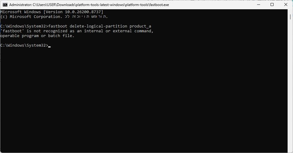

    @urielk צרבתי רום סטוק, עכשיו מנסה להפעיל כמו שאמרת את הפאסט בוט, המכשיר עלה על פאסטבוט,
    ויש שגיאה, מה זה?
    U מנותק
    U מנותק
    urielk
    @לילות-כימים תרשום קודם את זה:
    cd C:\users\USER\Downloads\platform-tools-latest-windows\platform-tools
    אחרי זה תכניס את המכשיר למצב fastboot ותחבר אותו ורק אז את הפקודה שכתבת
    ודרך אגב תחליף Imei קודם כי אחרי שמתקינים Lineageos אי אפשר בדרך ברגילה.
    ל תגובה 1 תגובה אחרונה

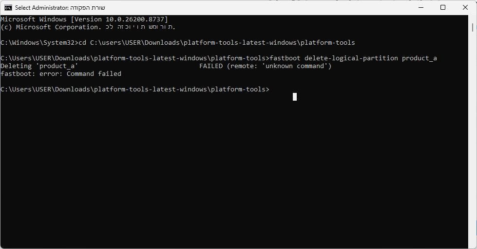

      @urielk שוב שגיאה

        urielk
        @לילות-כימים אתה במצב fastboot או מצב bootloader מה אתה רואה במסך של המכשיר ?
        תוודא גם בנוסף שאתה משתמש ב platform-tools שנתתי את הקישור שלו כי באמת בגירסה הישנה של fastboot זה לא עובד..

          לילות כימים
          @urielk כתוב לי על המסך למטה בקטן פאסטבוט מוד.

            urielk
            @לילות-כימים אז לא טוב
            תכתוב את הפקודה הבאה:
            fastboot reboot fastboot
            ואז תנסה שוב אחרי שיעלה התפריט של fastboot mode
            לא צריך לבחור שם כלום.
