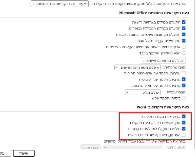

            @אבי-עזרי
            @י.-פל. צודק, זה גם דבר שגורם לאיטיות במסמכים גדולים / עם הרבה שגיאות.
            זה נמצא ב: קובץ > אפשרויות > הגהה:
