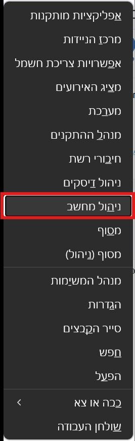

                  תלחץ WIN+X ותבחר ניהול מחשב:

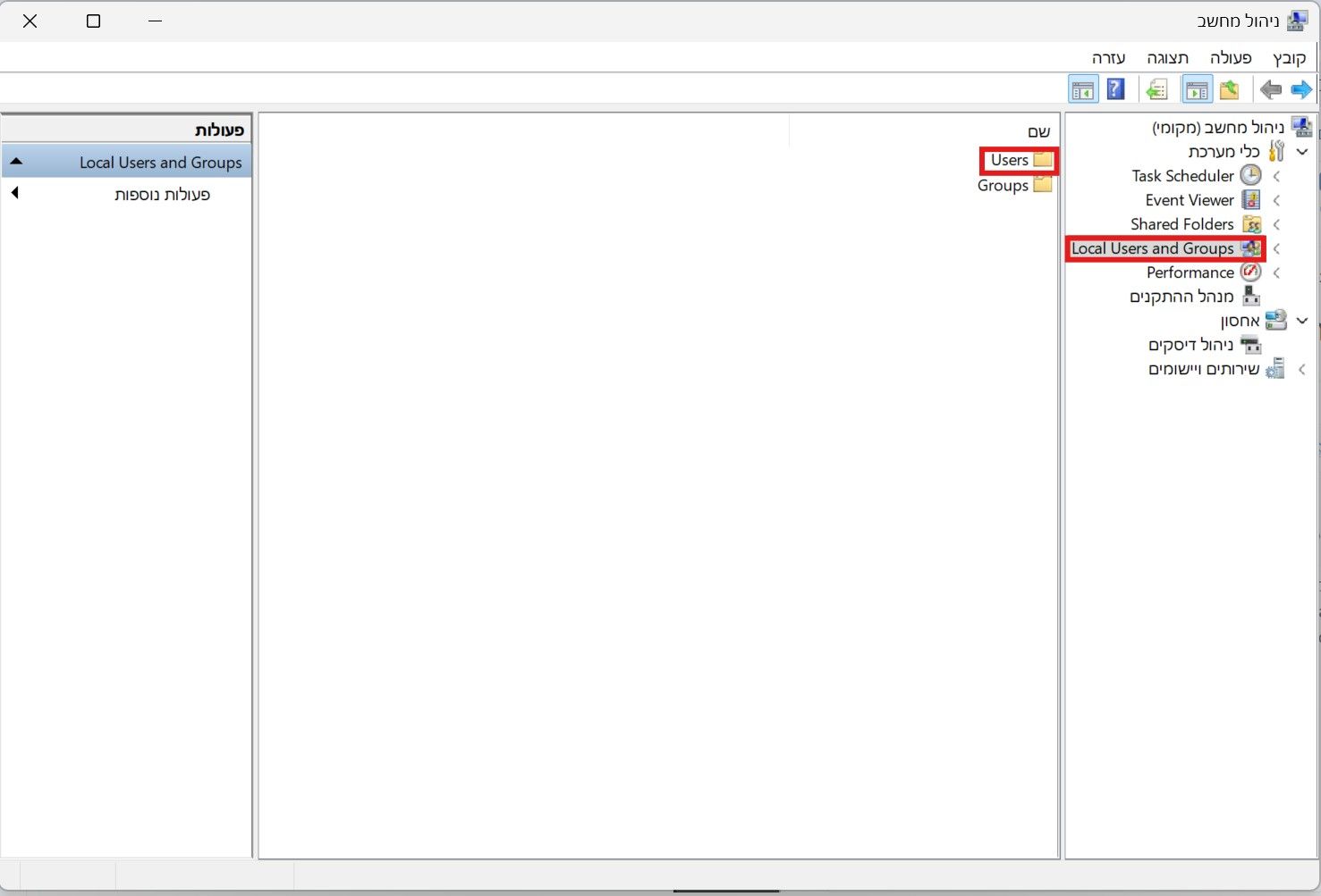

                  אחרי זה תבחר בצד "Local Users and Groups" ואז "Users":

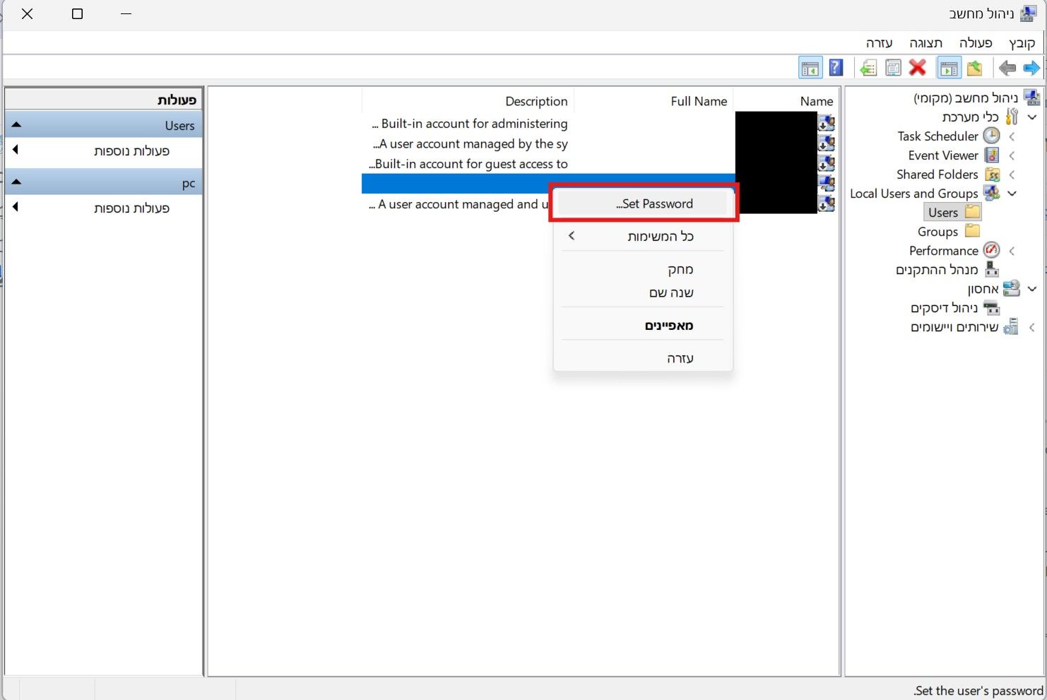

                  שם תעשה לחיצה ימנית על המשתמש שאתה רוצה לראות את הסיסמה שלו ותבחר "Set Password...":

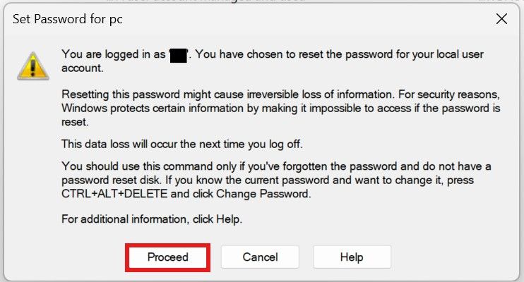

                  באזהרה שתקפוץ בחר "Procead":

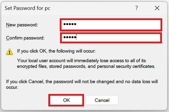

                  הזן את הסיסמה שאתה רוצה, ואז שוב לאימות, ולחץ "OK":
                  ואז "אישור":
                  וזהו!

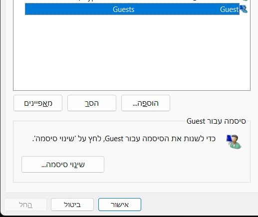

                          @המתעניין1 מומלץ כן להגדיר קוד כדוגמת 1234 ואח"כ למחוק/לשנות אם רוצים...
                          בעבר היה גם אפשר דרך
                          control userpasswords2
                          אבל נראה לי כיום זה כבר לא עובד בווינדוס 11

                            @2580 אאל"ט אפשרי גם בווינדוס 11 אבל לא על חשבון המשתמש הפעיל אלא על חשבונות אחרים
                            (אין לי עוד משתמשים חוץ מאורח אבל בפשטות גם על חשבון רגיל אפשר)
