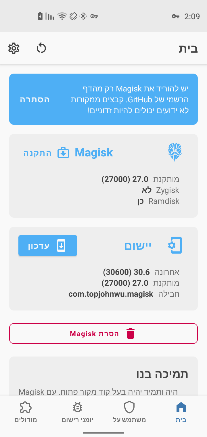

  • ש שמשון לוי
    @שניאור-שמח לא מצאתי כלום
    @שמשון-לוי ערכתי את ההודעה
    חיפשת את זה?
    ׳הסתרת רוט׳ לא הסרה
      חיפשת את זה?
      ׳הסתרת רוט׳ לא הסרה

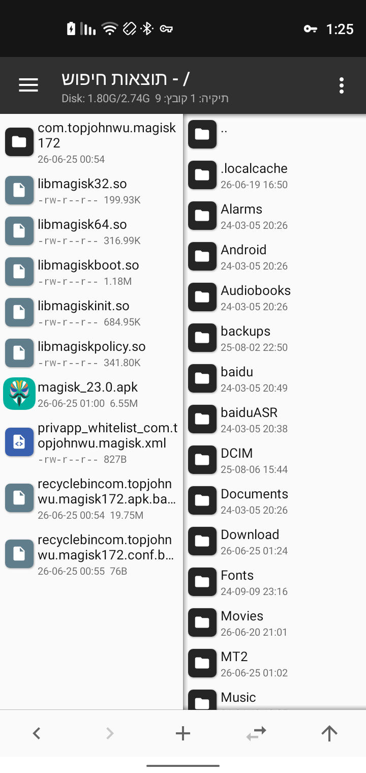

                שמשון לוי
                • ש שמשון לוי
                  @שמשון-לוי תלחץ על המגיסק עם הגרסה 23, ואץ תראה שם את הנתיב של האפליקציה (משהו system<priv app)
                  ואז תמחק את האפליקציה

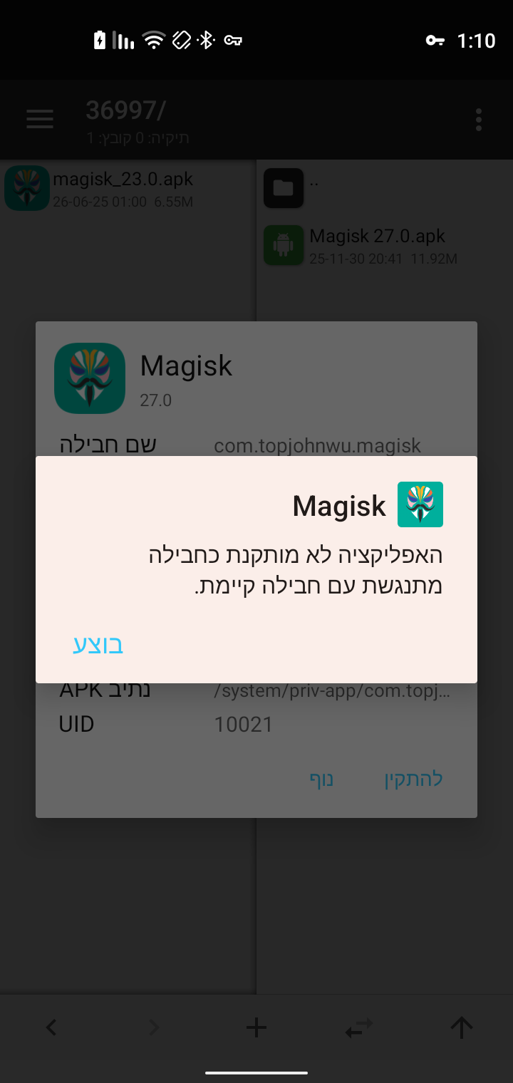

                        שמשון לוי
                        @שניאור-שמח מחקתי וכשניסיתי לפתוח את הApk שהורדתי זה עדיין עשה לי עדכן כאילו ש אפליקציה עדיין קיימת ואא להתקין כי זה מנתגש עם חבילה קיימת

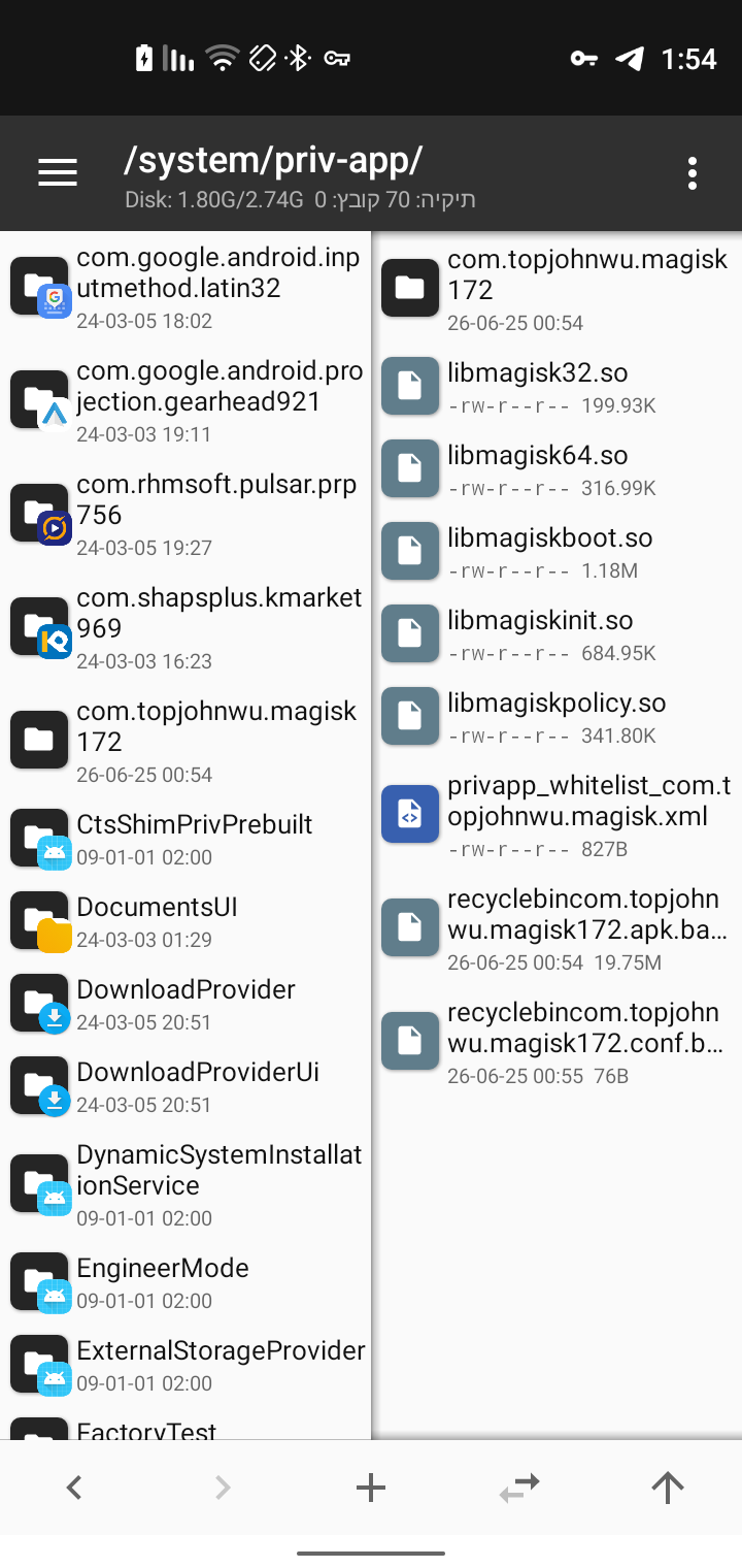

                            שמשון לוי
                            • ש שמשון לוי
                              @שמשון-לוי בתוך התיקייה אין כלום?
                              אם כן, תנסה לבצע הפעלה מחדש למכשיר ואז להתקין
