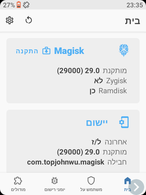

    עדכון גישת הרוט במכשיר
    יש שלכם גישת רוט מתוקן עם גירסת מגיסק אבל היא רק 23 ?
    ומתחשק לכם להוסיף זיהוי פנים שדורש לפחות 24...
    המדריך הזה יסביר לכם כיצד לעדכן.
    1. תתקינו את זה Magisk 27.0.zip
    2. תתקינו סייר רוט מומלץ מנהל MT
      ודפדפו לנתיב /dev/block/by-name/ תבחרו את הקובץ boot_a ותעתיקו לאחסון המכשיר תוסיפו סיומת img
      קרדיט למי שלימד אותי את זה @עדלאידע
    3. תיכנסו ל magisk תלחצו על "התקנה" ואז "בחר מקובץ" תבחרו את ה boot שהעתקתם.
      ותלחצו על צא לדרך, עכשיו הmagisk ייצר לכם בהורדות קובץ בוט מעודכן כמו ה 27 magisk שהתקנתם.
    4. עכשיו נוריד את כל מה שנצרך לצריבת הבוט.
    שימו לב חובה לשמור את הבוט המקורי במכשיר אחר!
    למקרה שהפלאפון יעשה בעיות עם הבוט המעודכן!!!
    תשנו את השם של הבוט החדש ל-boot.img
    תורידו את adb מכאן
    תחלצו את התיקייה שהורדתם ותלחצו לחיצה ימנית במקום ריק בתיקייה ותעשו "פתח במסוף"
    תעתיקו את הקובץ boot.img החדש לתיקייה של adb
    תדליקו ניפוי באגים במכשיר ותחברו אותו למחשב
    תכתבו בשורת פקודה שפתחתם מהתיקיה של adb:
    adb devices
    אם אתם רואים את המספר ID של המכשיר זה אומר שהוא מחובר,
    תכתבו:
    adb reboot bootloader
    המכשיר יכבה ויכתוב בצד שמאל למטה fastboot mode
    תכתבו:
    fastboot devices
    אתם אמורים לראות את המספר ID של המכשיר
    אם אתם לא רואים אז תורידו את זה ותפעילו כשהמכשיר מחובר, עד שאתם רואים:
    press any key to exit
    ואז תסגרו את זה.
    ואז תכתבו:
    fastboot flash boot_a boot.img
    ואז:
    fastboot reboot
                                 זהו סיימתם לצרוב את הבוט!
    1. נתקו את הפלאפון והפעילו אותו.
      כנסו לאפליקציית הmagisk תלחצו על התקנה ואז על התקנה ישירה וצא לדרך והפעלה מחדש. עכשיו הmagisk שלכם צריך להיראות ככה
    זהו עכשיו יש לכם גישת רוט 27 ! ואתם יכולים לעבור

                  רק לתקן משפט אחד.
                  יש לכם רוט מתוקן עם גירסת מגיסק נמוכה ואתה צריכים גירסת מגיסק גבוהה יותר.
                  למרות שאני מתייג את המומחים:
                  וכפי שזכור לי, אם אני מעדכן את המגיסק או ע"י apk או ע"י מתקין החבילה ואז אני עושה התקנה והתקנה על המכשיר עצמו (ולא תיקון boot) אז הכל מצוין..
                  ולא צריך את כל הבלאגן הזה.
                  כמו"כ המדריך הזה רלוונטי לכל מכשירי האנדרואיד ולאו דווקא לf21 pro

                      @למה-באתי כתב במדריך | עדכון גישת הרוט במכשיר:
                      נכון מאוד,
                      אבל אם עושים את הרוט עם easy su אז רק מאג'יסק 23 קולט שיש רוט, ודרך זה אפשר לתת רוט נורמאלי גרסת 29.
                      • R RearmostPant23

                            @RearmostPant23 כתב במדריך | עדכון גישת הרוט במכשיר:
                            @עדלאידע מה לא? אז מאיפה יש לך את הגרסה העדכנית?
                            זה בגרסה עצמה של האפליקציה.
                              למה אתה אומר דברים שאתה לא יודע?
                              מה זה מאיפה?
                              מאיפה אתה משיג את הגירסא הישנה שלך?
                              מהפורום? אתה יודע שזה מסוכן?
                              הכי טוב להוריד רק מגיטהב...
                              ושם יש לך את כל הגירסאות שלהעיר שעכשיו כבר עוסקים בv30.1
                                *30.4 וזה עדיין טרום הפצה...

                                    סורי על ההקפצה.
                                    המדריך עודכן קצת, בגלל הבעיות שיש למג'יסק 29 החלפתי ל27.
                                    כמו כן הוספתי את זה.
                                    במידה ויש לכם הרשאת כתיבה אפשר פשוט לשנות את השם של הקובץ שנוצר לכם בהורדות ל boot_a ולהעתיק אותו ל by neme ללחוץ על העתק והחלף ולהפעיל מחדש
