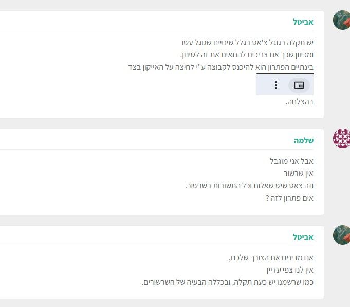

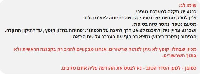

                                  יש כאן 2 עניינים שונים שמעורבבים
                                  1. נטפרי חוסמים קבוצות צ'אט ציבוריות,
                                    אפשר לפתוח את זה עם בפנייה אליהם,
                                    וזה כבר דבר ישן

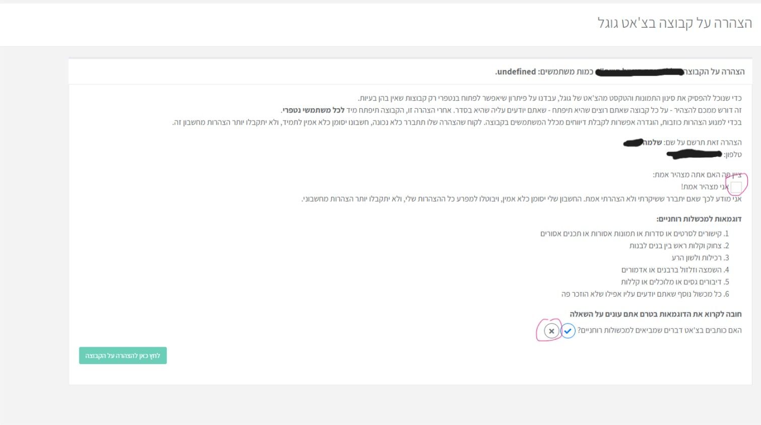

                                  2. בימים האחרונים ישנה בעיה אחרת בקבוצות הגדולות שנפתחו לאחר אישור,
                                    שאפשר לפתוח את הקבוצה רק בחלון קופץ ולא כרגיל
                                    אם פותחים בצורה הרגילה זה כותב שצריך להצהיר על הקבוצה, וגם לאחר הצהרה זה כמובן לא עוזר
                                  פתיחה בחלון קופץ
                                  הבעיה בחלון קופץ זה שאי אפשר לפתוח שרשורים אלא רק את ההודעות הראשיות בקבוצה
                                  דרך אגב,
                                  אם פותחים את הצ'אט בדף נפרד של גוגל צ'אט הכל עובד כרגיל,
                                  כבר פנו לנטפרי המון אנשים,
                                  לי הם טענו אתמול שהם כבר טיפלו בבעיה, ורק צריך לעשות ניקוי מטמון וריענון,
                                  אבל זה לא נכון והבעיה כרגע עדיין קיימת!
