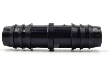

                @ידיד לא בדיוק הבנתי מה הבעיה כעת, התנתק השרשור מהמזגן עצמו? התנתקה רק ההארכה? נחתך הצינור?
                אם כצד האחרון, אני תמיד מחבר עם מחברים מפלסטיק לצינורות גינה, מתאים פיקס
                אני גם קונה מפצלים כאלו ומחבר את כל המזגנים שבאותו איזור לצינור א׳

                  ידיד
                  @איש-גמזו כתב בבעיה | צנור נקוז מזגן השתחרר:
                  התנתקה רק ההארכה
                  התנתקה רק ההארכה
                  מה טיבו של המחבר שכתבת, הוא מתחבר לשרשורי מבפנים ולפלסטיק שבקצה הצנור שיוצא מהמזגן - שהוא יותר דק - מבחוץ? או לשניהם מבפנים

                    איש גמזו
                    כתב נערך לאחרונה על ידי איש גמזו
                    @ידיד התכוונתי למוצר כזה
                    אבל הוא מועיל רק לחבר שני צינורות שרשור, מבפנים, לכאורה פחות יועיל למקרה שלך מחמת הטעם שכתבת.
                    בנוגע אליך
                    לענ״ד כמה נגיעות של סופר 7 יעשו לך את העבודה
