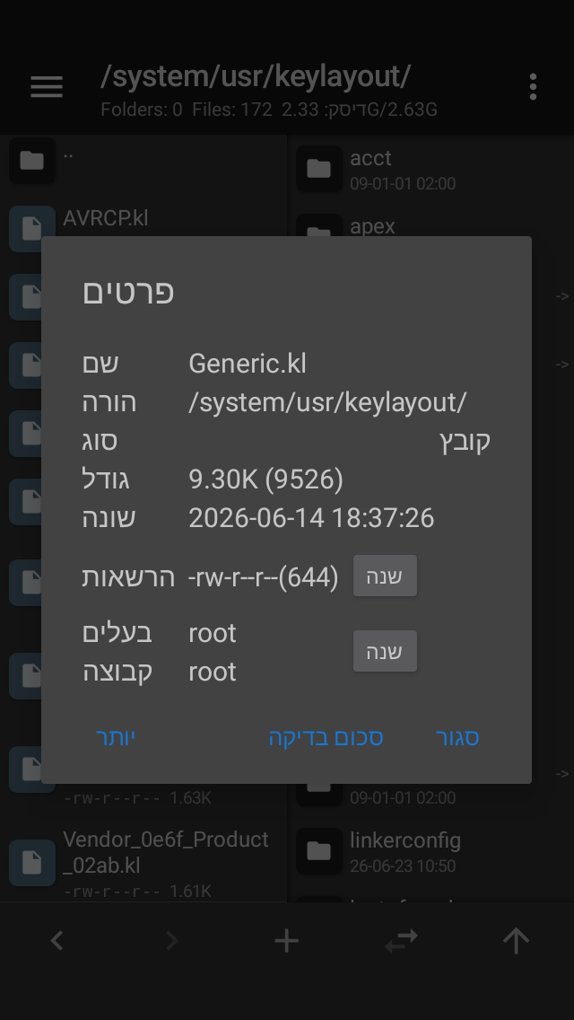

    @חכם-בלילה-1 להחליף את קובץ הגנריק ששלחו פה הצלחתי ,אבל עכשיו הכפתורים לא עובדים!

      @חכם-בלילה-1 שיניתי ל644 ולא עזר!
        מה זה משנה אה

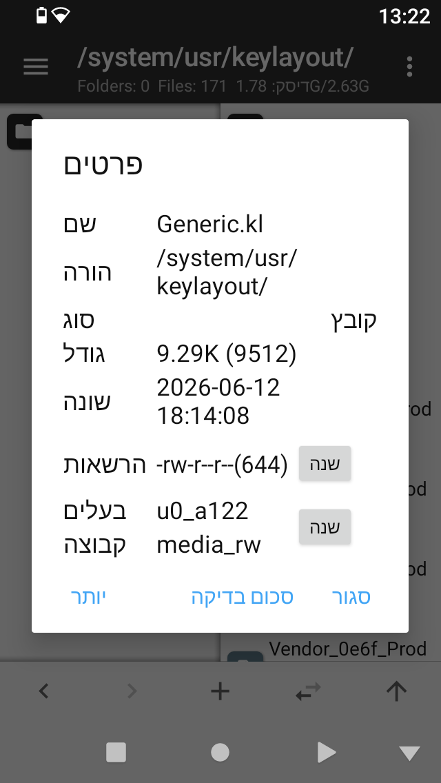

            חכה אשלח צילום איך זה אמור להיראות

                @חכם-בלילה-1 יש לי רוט 777!

                  @חכם-בלילה-1
                  לא נכון
                  אצלי זה לא ככה
                  @05832

                    @חכם-בלילה-1
                    אין לי מושג
                    כנראה שגם רוט זה טוב
                    נראלי רוט נותן אפשרות להכל אז זה כנראה בסדר

                      #60
                      @מה-זה-משנה-אה
                      תבדוק בקבצים באותו תיקיה הכל הרשאות root
