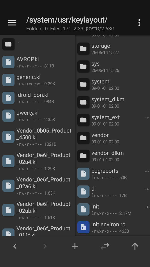

    @חכם-בלילה-1 לא עזר לך הקובץ שהעליתי? generic.kl
    יכול להיות שאין לך מקום בסיסטם, כמו שקרה לי ולכן האפליקציה לא עבדה, תמחק את האפליקציות זבל מהנתיב system/preinstall

          חכם בלילה 1
          @נחלס-דון
          מה הכוונה מה מצבו?
          הוא שוקל 9.29K
          נ תגובה 1 תגובה אחרונה
          • ח חכם בלילה 1
            @נחלס-דון
            מה הכוונה מה מצבו?
            הוא שוקל 9.29K

                  חכם בלילה 1
                  #36
                  @מה-זה-משנה-אה
                  הרשאות מלאות
                  עריכה: היה צריך לשנות הרשאות ל-644 ובעלים ROOT

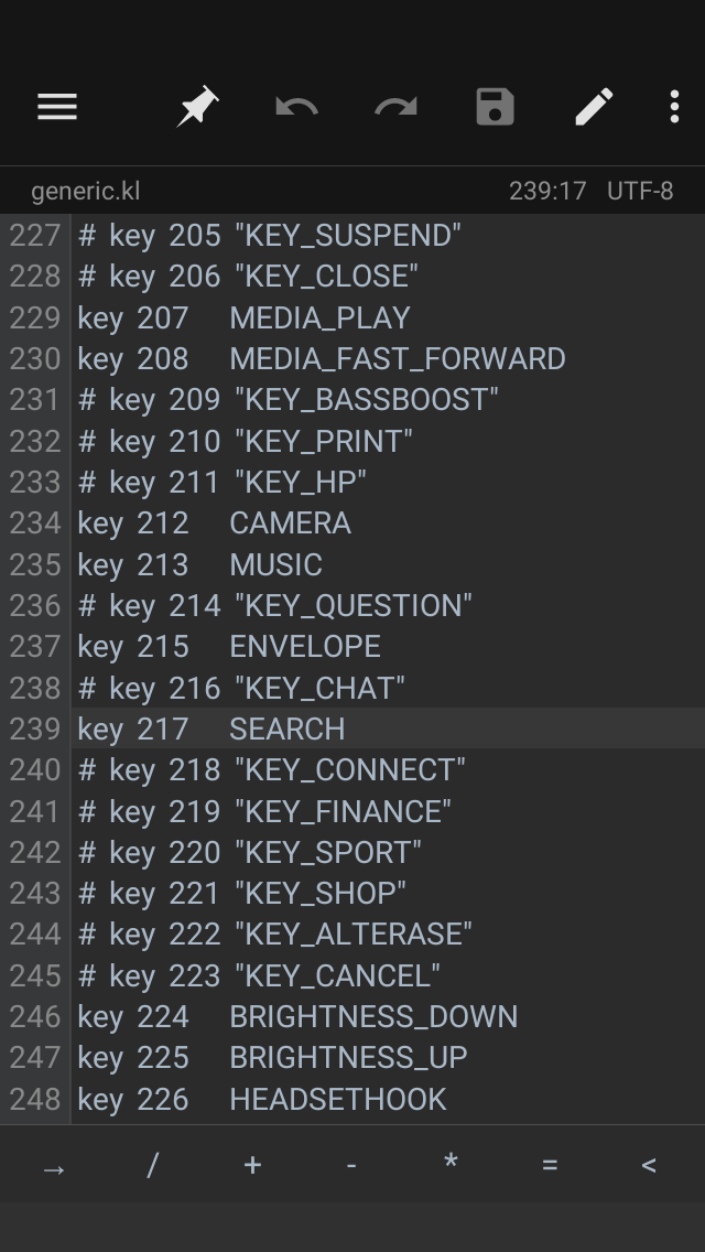

                      חכם בלילה 1
                      #38
                      @מה-זה-משנה-אה
                      לדעתי תערוך את המדריך שלך
                      לא צריך את כל האפליקציה והנגישות
                      רק לערוך עם MT (נדרש רוט כמובן) את הקובץ Generic.kl בנתיב system/usr/keylayout/
                      למצוא את השורה "key 212" (שורה 234 בקובץ) ולשנות את מקש 'מצלמה' למה שתרצו
                      אגב, אפשר לשנות כל מקש בנגן למה שתרצו
                      ולהפעיל את המכשיר מחדש!
                      לדוגמא אצלי כיון שמקש הנמכת ווליום תקול
                      שיניתי את המקשים מלמעלה למטה כך: (בדומה ל-M36 רגיל)
                      1. הגבהת ווליום (במקום הפעלה)
                      2. הנמכת ווליום
                      3. כלום (תקול)
                      4. פתיחה/ נעילה/ כיבוי (במקום מצלמה)
                      נ.ב אם שיניתם את מקש ההפעלה (POWER) לכפתור אחר,
                      כדי להדליק את המכשיר בעת כיבוי מוחלט חובה להשתמש במקש המקורי (העליון).
                      מי שרוצה אני אשלח לו את הקובץ הערוך
                      דוגמאות לשינוי באדיבות AI (ללא אחריות) בספוילר (השתמשו באחריות)

                      כל אחת מהמילים האלו באנגלית (באותיות גדולות בדיוק כפי שהן כתובות כאן) יכולה להחליף את הפעולה המקורית בקובץ שלך.
