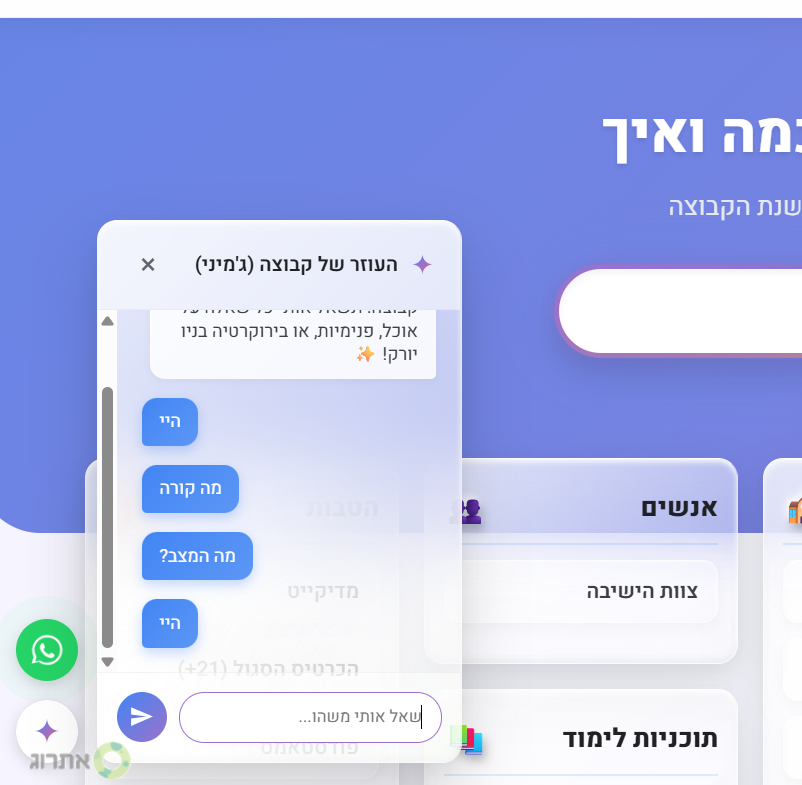

    היי כולם!
    אין לי שום ידע כמעט בבניית אתרים, ובכל זאת אתמול התחלתי לבנות אתר ב-Visual Studio Code יחד עם ג'מיני היקר (בתוסף הרשמי שלו שקיים בתוך התוכנה הזו).
    הוא עשה עבודה נפלאה, אבל כשניסיתי להעלות את האתר לאוויר באמצעות אתרים כמו 'netilfy' ועוד (שאני לא זוכר את שמותיהם כרגע...) - האתר לא עולה במלואו. (כמו שניתן לראות בתמונה המצורפת).
    כמובן שוידאתי שאני מעלה את התיקיה המעודכנת וכו' וכו' - אבל עדיין למרות שניסיתי הרבה מאוד פעמים להעלות שוב ושוב - עדיין האתר לא עולה במלואו, למרות שבקובץ ה-html הכל מופיע כרגיל.
    אשמח מאוד לעזרתכם!
    תודה מראש.
    חבר'ה, אני מזכיר שאין לי כמעט ידע בעניין - אז בלי מונחים קשים מידי😉

        @חיים5299173 בפשטות נראה שהכל עלה חוץ ממסד הנתונים.
        ככה נראה מהתמונה.
        וזה ברור...

              @חיים5299173 פשוט מאוד.
              יש לך מסד נתונים באתר? כי א"כ זה לא אתר סטטי והפלטפורמות שהוצעו תומכות בהעלאת אתר רק סטטי.

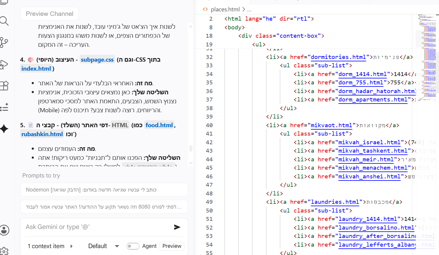

                @חיים5299173 מאיפה הנתונים כמו:
                כותרת: מבצעים.
                תוכן: מבצע תפילין, חגים, יששכר וזבולון.
                מאיפה התוכן הזה מגיע? זה חלק מהקוד?
                או שזה מגיע במסד הנתונים?

                  ואללה אין לי מושג. אני חושב בקוד עצמו. יש פשוט קובץ לכל דף, וסקריפט שבעצם מחיל את הגרפיקה על כל הדפים בהתאם למה שביקשתי (אני מדקלם מג'מיני).
                  אולי התמונה הזו תעזור?
