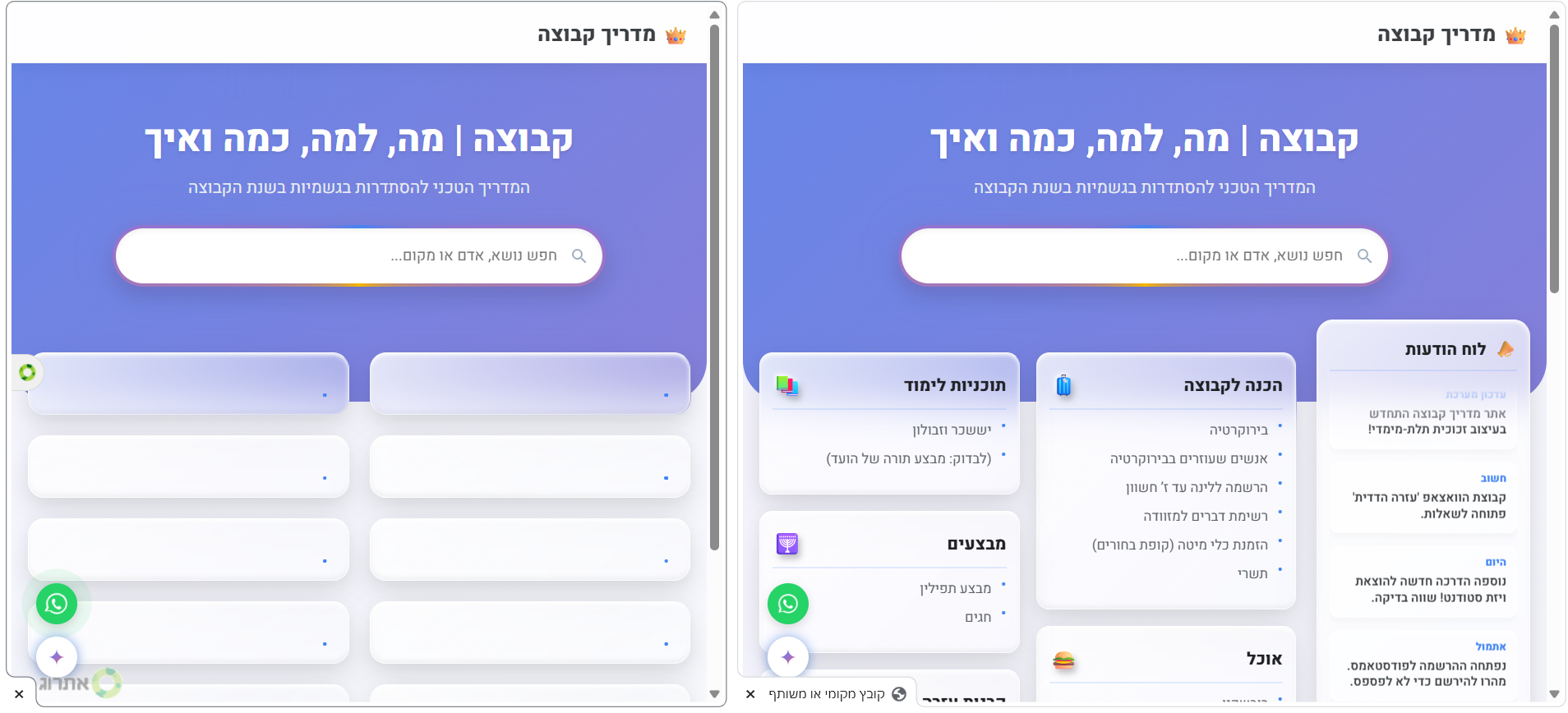

    היי כולם!
    אין לי שום ידע כמעט בבניית אתרים, ובכל זאת אתמול התחלתי לבנות אתר ב-Visual Studio Code יחד עם ג'מיני היקר (בתוסף הרשמי שלו שקיים בתוך התוכנה הזו).
    הוא עשה עבודה נפלאה, אבל כשניסיתי להעלות את האתר לאוויר באמצעות אתרים כמו 'netilfy' ועוד (שאני לא זוכר את שמותיהם כרגע...) - האתר לא עולה במלואו. (כמו שניתן לראות בתמונה המצורפת).
    כמובן שוידאתי שאני מעלה את התיקיה המעודכנת וכו' וכו' - אבל עדיין למרות שניסיתי הרבה מאוד פעמים להעלות שוב ושוב - עדיין האתר לא עולה במלואו, למרות שבקובץ ה-html הכל מופיע כרגיל.
    אשמח מאוד לעזרתכם!
    תודה מראש.

        @חיים5299173 בפשטות נראה שהכל עלה חוץ ממסד הנתונים.
        ככה נראה מהתמונה.
        וזה ברור...
            ככה נראה מהתמונה.
            וזה ברור...

              @חיים5299173 פשוט מאוד.
              יש לך מסד נתונים באתר? כי א"כ זה לא אתר סטטי והפלטפורמות שהוצעו תומכות בהעלאת אתר רק סטטי.

                @חיים5299173 מאיפה הנתונים כמו:
                כותרת: מבצעים.
                תוכן: מבצע תפילין, חגים, יששכר וזבולון.
                מאיפה התוכן הזה מגיע? זה חלק מהקוד?
                או שזה מגיע במסד הנתונים?

                  ואללה אין לי מושג. אני חושב בקוד עצמו. יש פשוט קובץ לכל דף, וסקריפט שבעצם מחיל את הגרפיקה על כל הדפים בהתאם למה שביקשתי (אני מדקלם מג'מיני).
                  אולי התמונה הזו תעזור?

                                @חיים5299173 זה אתר דינמי, מובן למה לא הצלחת להעלות אותו לגיהטאב/שאר הדברים האלה, הם מאפשרים העלאה רק של אתרים סטטיים, ללא צד שרת.

                                    @חיים5299173 בעיקרון אתה יכול לקנות דומיין מכל מקום שהוא ותבקש מגמיני שיעזור לך לעשות publish לאתר

                                        @חיים5299173 אם אין לך ידע ממליץ לך לפתח את האתר בai studio ולשתף אותו,
                                        או להשתמש בcanvas בgemini שגם יתן לך לשתף את האתר הסופי (בג'ימיני תבחר קנווס בפלוס)
                                        תוגל להעלות את הקודים הישנים אם אתה רוצה לשנות את הנראות או להתחיל מחדש לתוצאה אולי יותר טובה.
                                        בכול אופן לא חושב שיש סיבה שאתר זה צריך להיות דינמי וגם א"כ אתה יכול שהdb ישב בשרת אחר כדוג' firebase וכו'.

                                          @חיים5299173 אתה צריך שרת אחסון אם יש לך שם תמונות שאתה מעלה
                                          לך על Cloudflare הוא כולל הכל
                                          אבל תחפש דומיינים שעולים ממש דולרים בודדים לכמה שנים
                                          אין לך מה להשקיע בשם יותר מדי בין כה זה משהו פנימי יותר לחבר'ה
                                          דבר ראשון וקודם כל תבקש ממנו שיסביר לך את עושים publish ו deploy לאוויר לרשת לגוגל של האתר/הפרויקט שלך
