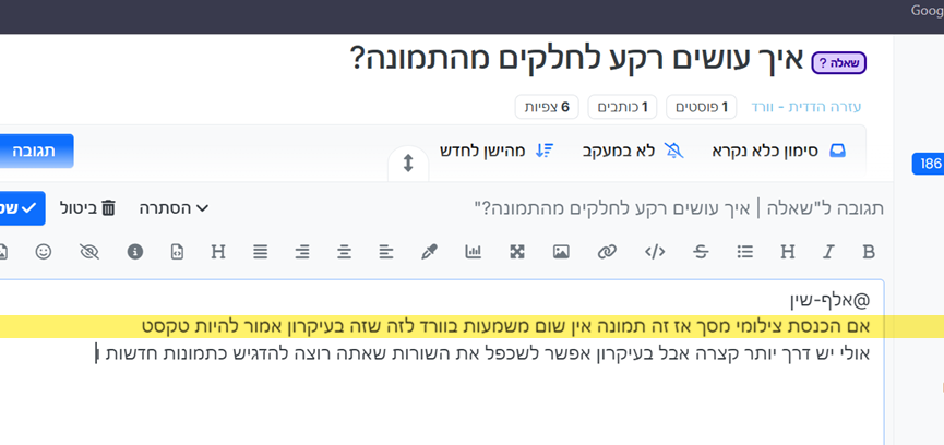

      @אלף-שין
      אם הכנסת צילומי מסך אז זה תמונה אין שום משמעות בוורד לזה שזה בעיקרון אמור להיות טקסט
      אולי יש דרך יותר קצרה אבל בעיקרון אפשר לשכפל את השורות שאתה רוצה להדגיש כתמונות חדשות וללחוץ על עיצוב אובייקט ואז צבע

        פשוט ללחוץ בלשונית ציור להשתש בטוש הצהוב
