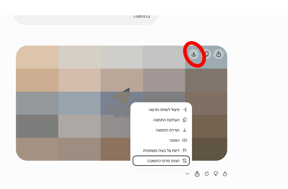

  • לאציל לאצי
    כפי הידוע, הורדת תמונות מג'מיני באמצעות כפתור ההורדה למשתמשי נטפרי הינה דבר מעט מתסכל בשל העובדה שהתמונה היורדת הינה תמונת החסימה של נטפרי.
    תופעה זו קורית עקב כך שהתמונה המוצגת בצ'אט והתמונה היורדת הינם שני תמונות אחרות. קרי, התמונה בצ'אט הינה תמונה בגרסה קלה יותר ומיועדת לתצוגה מקדימה על מנת שלא להכביד על הצ'אט, ואילו התמונה היורדת הינה באיכות המלאה שג'מיני יצר.
    מה שקורה הוא שהתמונה שנפתחה בנטפרי הינה התמונה בגרסתה הקלה יותר, בעוד שהתמונה באיכות המקורית נשלחת לנטפרי רק בעת ההורדה עצמה.
    בכדי לפתור בעיה זו יצרתי בעזרת ג'מיני ('מי שקשר את החבל – שיתיר אותו'... 😋 ) סקריפט לטמפרמונקי שבעת לחיצה על כפתור ההורדה הרגיל בתמונה, מונע את ההורדה ובמקום זאת פותח את התמונה המקורית בכרטיסיה חדשה. בו ברגע התמונה נשלחת לבדיקה בנטפרי, וכשהיא נפתחת אתם מוזמנים להוריד/להעתיק אותה בעזרת הכפתורים הממתינים לכם שם! 😉
    בהצלחה!
    נ.ב. לתשומת ליבכם, כדאי ללחוץ על כפתור ההורדה מיד בגמר יצירת התמונה עוד לפני פתיחתה כדי שלא תצטרכו להמתין כפול גם לפתיחת התמונה המקורית.

              • לאציל לאצי
                בהצלחה!
