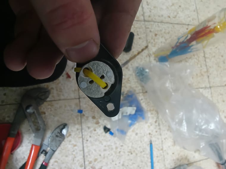

    נורה בחברה עולה 140 ש"ח, אז הזמנתי מחו"ל, חיברתי את הנורה, ולאחר כמה דקות נשרף הכפתור שהדלת לוחצת עליו שמכבה את הנורה

        @תלת-פאזי המנורה לפתע הפסיקה לעבוד, אז ניסית לבדוק מה הבעיה ושלפתי את הכפתור הזה החוצה, וראיתי שיש עליו שחור ונראה לי גם חור קטן
          אם כך זה כנראה בגלל זה:

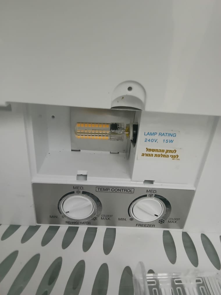

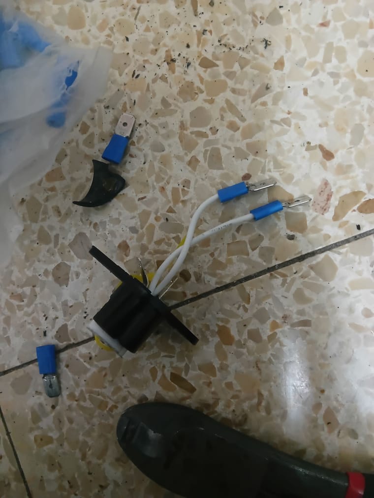

              @yba קודם תחליף את המיקרו סוויץ׳ שנשרף תראה אם מפסיק המתח במצב שבת אם לא מפסיק נדפק הכרטיס, אם מפסיק שים בית מנורה שמתאים ללד 5 וואט 220 וולט וגמרת סיפור ב7 שח עשיתי את זה רק לא יודע איך מעלים תמונה לפה

                    העלתי תמונות אני לא יודע אם זה עלה טוב אם זה לא תקין תכתבו לי הנורה עצמה זאת נורה פשוטה עם שתי פינים עגולים חלקים זה רק חמש וואט וזה חזק פי שלוש מהנורה של שארפ של 15 וואט

                      איזה בית מנורה זה? הנורה שאצלי היא בית מנורה+נורה מחוברת בלי אפשרות לפרק, כזה

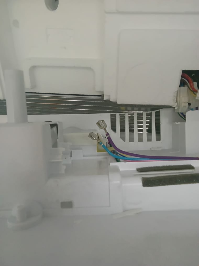

                              @yba בית נורה הכי פשוט ללד שתי פינים אין לי כרגע תמונה שלו בחוץ שמתי לו שתי נעלי כבל כדי שיתחבר לחיבור המקורי של שארפ1000412106.jpg בתמונה ניתן לראות שברתי רק את הפלסטיק החיצוני של הפלאג

                                @יוני.פ-1 אז מה שצריך את הנעלי כבל האלה ונורת לד
                                בשביל מה צריך את הבית מנורה, רק בשביל שזה ישב טוב?
                                ובתמונה של הבית נורה עם הצהוב, מה זה הצד השני של הנעלי כבל?
                                ואיפה מוכרים את הנעלי כבל האלה?

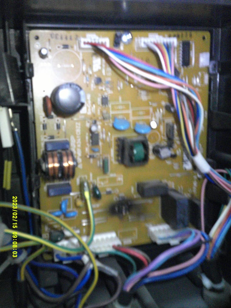

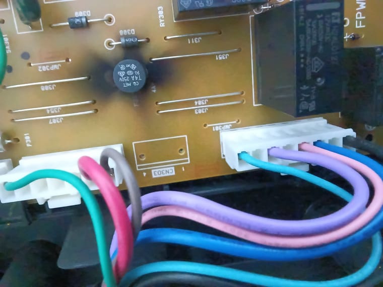

                                      היי חיברתי כמו בתמונות רק שכחתי לשים בידוד בין החוטים... היה קצר ועכשיו נראה שהמקרר תקוע על מצב שבת, כלומר כשמסובבים את הבורר טמפ' להעביר למצב חול אין תגובה עם המנורה וגם המאוורר עובד רצוף
                                      אם המצב שבת יפסק לאחר 40 שעות זה יוצא בשבת, אבל אפשר לפתור את זה עם שעון שבת
                                      אבל האם אוכל בשבוע הבא להעביר למצב שבת?
                                      יש פתרון/רעיון?
                                        אהרון שלום
                                        @yba
                                        זה נשמע שהכרטיס נפגע לא בטוח שזה בכלל ימשיך לעבוד לך
                                        אם תעלה פה תמונה של הכרטיס משני צדדים באיכות טובה אנסה בל"נ לעזור לאבחן אותו
