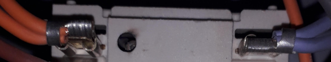

      המוצר: תנור דלונגי בילד אין דו תאי, התקלה: הפעלת תא עליון מקפיץ את השלטר וכן מאוורר חיצוני מסתובב כל הזמן.
      הנה התקלה שקיבלתי:
      https://www.prog.co.il/threads/טכנאי-מוצרי-חשמל.967768/post-16438408?aff=9LW4W
      הגעתי לבית, התברר שבהפעלת התא העליון התנור מקפיץ את השלטר הראשי וגם את השלטר שלו ולאחר מספר פעמים של הקפצות כאלו נשרף בבורר מצבים השורה הכי רחוקה מהכפתור. בעל הבית כבר החליף את הבורר ולא עזר.
      כשאני הגעתי המצב היה שברגע שמכניסים לחשמל קופץ השלטר של התנור והראשי גם ללא סיבוב הבורר.
      לא אלאה אתכם בניסויים ובבדיקות שעשיתי כי הם היו חסרי מיקוד, וכל בדיקה קידמה קצת עד שבחסד ה' הגענו לפתרון.
      בשלב מסוים קלטתי שהנקודה שנשרפת בבורר מחברת פאזה מהתקע עם אפס מהתקע.
      פניתי לבעל הבית שאלתי אותו אם הוא בטוח שחיבר נכון את החיווט, הוא הראה לי תמונה שצילם לפני החיבור, ואכן חיבר נכון.
      בדרך הפאזה עוברת דרך היצור הבא:
      יש בו אפשרות לחבר פאזה ואפס וכשמחברים לו פאזה ואפס הוא מחבר ומנתק מגעים שונים בתוכו.
      חיברתי לו פאזה ואפס והתברר שאכן הוא אמור לנתק את הפאזה כאשר התנור נכנס לפעול ואז הפאזה של התנור לא מתחברת בבורר לאפס , אבל משהו בו התקלקל והוא העביר את הפאזה (בגלל שהוא שקוף רואים שהמגעים לא נפתחים ונסגרים אלא כל הזמן מחוברים) וגרם להם להתחבר בבורר בנקודת הפיצוץ.
      כמדומני שבעבר הממסר הזה היה בתנור בשביל ההתקן בד"ץ, למנוע הפעלת שני התאים יחדיו. אבל כעת בתנורים החדשים התאים עובדים יחדיו גם בתנורי בד"ץ (הערת @יצחק-e זה לא בגלל הבד"ץ אלא בגלל שהפעלת שני התאים יחד עלולה לעבור את ה16 אמפר, בתנורים שעוצמתם חלשה יותר דלונגי לא מונעים הפעלה ביחד
      אבל יש לי הוכחה שגם אני צודק. בתנורים הישנים הבד"ץ כותבים להפעיל בזה אחר זה
      09769edd-ecfe-4cc3-8c77-10659c40d0c7-DSC_0002803.jpg )
      בכל מקרה לא הבנתי את מטרתו, ניתקתי אותו והתנור חזר לעבוד בחסד ה'.
      אשמח אם מי שיודע להסביר מה תפקיד הממסר הזה יעדכן.
      ומה עם המאוורר שכל הזמן עובד? התברר שגם התרמוסטט שלו גם כן התקלקל. והיה תמיד על מצב עבודה.
      מוזר ומעניין גם יחד.

      @שטיגליץ כתב בשיתוף | לטכנאים - סיפורים חריגים על תיקונים:
      א. אני מקווה שאתה משתמש ברב מודד כמובן.
      ב. היצור שנראה בתמונה נראה שמכונה שמו בישראל 'רילי'. אני טועה או שלא זיהיתי נכון את התמונה?
      כ תגובה 1 תגובה אחרונה

        תגובה ל:https://mitmachim.top/post/1162128
        כ מנותק
        כ מנותק
        כוסף לדעת
        זה, נכון? בעזרת השם אני יעלה אחרי החג כאן הסבר איך עובד רילי.
          (כנראה שעכשיו אין אישור לתנור)
          שטיגליץש מנותק
          שטיגליץש מנותק
          שטיגליץ
          כתב נערך לאחרונה על ידי שטיגליץ
          @כוסף-לדעת כתב בעזרה | לטכנאים - סיפורים חריגים על תיקונים - דיונים:
          א. כשהוא שקוף אז רואים איך הוא עובד, כשהוא מקבל זרם הוא מתמגנט ומחבר ומפריד מגעים.
          ב. כפי שכתבתי בתנור הנ"ל התאים תמיד עבדו יחד, והממסר הזה משפיע רק על דבר אחד - חיבור מוזר של פאזה ואפס

            @שטיגליץ אני מכיר את הריליי הזה והוא קיים בדגמים של דלונגי שלא ניתן להפעיל את שתי התאים במקביל אם בעבר היה ניתן כנראה שהוא היה תקול מלכתחילה...
            שטיגליץש תגובה 1 תגובה אחרונה

              @יוני.פ-1
              יש לך כיוון למה הוא חיבר בין פאזה לאפס?

                @שטיגליץ אני לא חשמלאי אבל לדעתי קונטקור צריך גם פאזה וגם אפס בשביל לעבוד והייתה לו תקלה וקיצר...

                  meir050
                  @יוני.פ-1 הקונקטור עובד שנסגר מעגל בין הפאזה לאפס נוצר מעגל מגנטי וזה מושך
                  הת המגנט שלצידו שהמגנט הזה סוגר מעגל של הדברים המחוברים
                  כך שחייב פאזה ואפס בקונקטור
                  (מענין אם הסברתי טוב והבינו אותי כי כשמבינים איך קונטקטור עובד הרבה דברים בלוח ושעוני שבת מובנים)

                    @meir050 @יוני.פ-1
                    כשהקונקטור קיבל פאזה ואפס הוא חיבר בין פאזה ואפס בבורר,
                    בבורר שבתמונה הוא הפך את הכתום לפאזה כאשר התכלת הוא אפס ישר מהתקע, הכתום מגיע מהתקע דרך תרמוסטטים של המאוורר החיצוני אל הקונקטור והקונקטור מחבר אותו לכתום בבורר
                    הנה תמונת הבורר בחור העגול ניתן לראות סימני פיח
