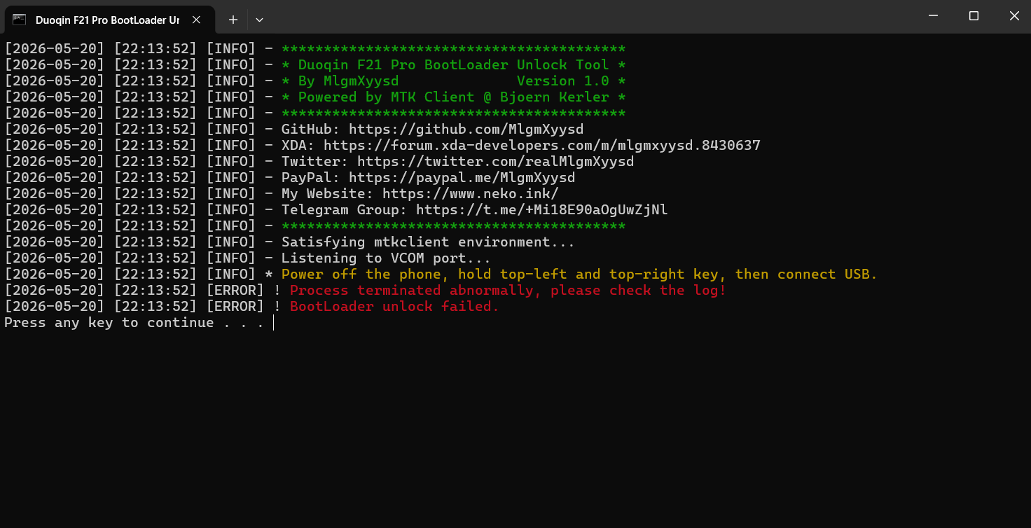

      DanMalol

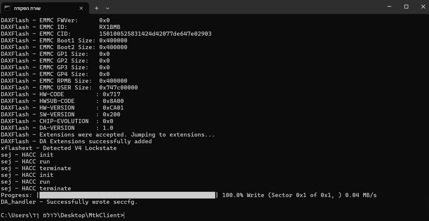

      @שניאור-שמח אתה יודע להגיד לי אם הצלחתי באמת?
      ואם כן מה הלאה בשביל המשך צריבת גוגל פליי וכו'

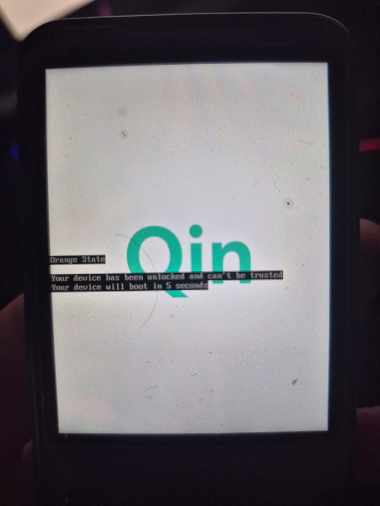

        @DanMalol כן, הצלחת..
        תדליק את הטלפון ותראה אם יש שורות באנגלית על המסך..
        אם הטלפון לא ידלק, צריך לצרוב vbmeta ריק
        לגבי גוגל.. יש לך כמה מדריכים ב'מדריכים שיאומי f21 pro'
        תראה מה יעבוד לך.. כי יש כמה שלא מתאימים ויכולים להרוס את הפון..
        וכמובן תעשה גיבוי לכל הגרסה..

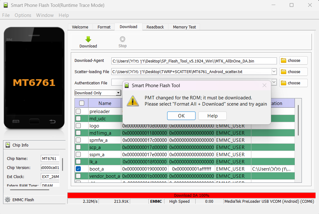

          DanMalol
          @שניאור-שמח יש לך מושג למה זה כותב לי את זה כשאני בא לצרוב TWRP למכשיר?

            @DanMalol הבוטלאודר בטוח פתוח? ראית את השורות בהדלקה?
