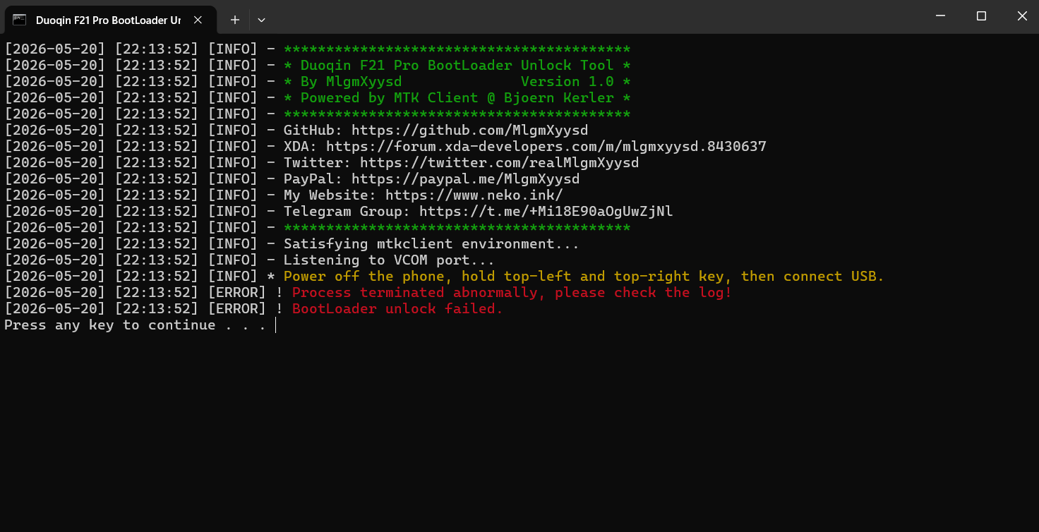

    היי.
    קניתי מכשיר F21 PRO מאליאקספרס עם שקע טעינה אדום.
    הוא שונה לחלוטין מהמכשירים הישנים יותר של F21 ושום גרסה מכל הגרסאות בפורום (חוץ מאחת בייסיק בלי שירותי גוגל פליי) לא מתאימה לטלפון הזה ודופקת אותו.
    רציתי לשאול ולבקש את עזרתכם בשתי דברים.
    1. יש למישהו מושג בסוג החדש הזה של הF21 PRO שאולי יודע איזה גירסה עם גוגל פליי מתאימה לו?
    2. אני מנסה לפתוח בוטולאדר למכשיר שלי לפי המדריכים כאן בפורום ולא הולך לי גם אחרי שהתקנתי דרייברים וגם אחרי שהתוכנה נמצאת על כונן C עדיין מופיע מיד איך שאני פותח את התוכנה את הודות השגיאה הבאות...
    אשמח לעזרה ולמענה של המומחים כאן בשתי הנושאים!
    תודה!!!

      @DanMalol תנסה לפתוח בוטלאודר עם MTKClient
      https://mitmachim.top/topic/60203/מדריך-התקנת-mtkclient
