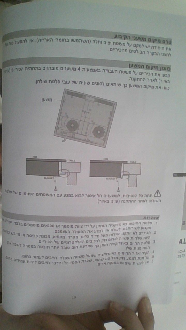

    רכשתי אינדוקציה של מידאה תלת פאזי עם תקע מוכן בשביל לחסוך התקנה
    הבעיה שהפתח בשיש בצדדים שלו הוא קו אפס עם הדפנות של הארונות בצדדים, ואין איך להדק את האינדוקציה
    החורים באינדוקציה נמצאים רק בצדדים
    יש למישהו רעיון?
    והאם זה מסוכן להשאיר את זה לא מהודק
    כמו כן היה באריזה ארבע רצועות ספוג ארוכות וצרות עם דבק בצד אחדזה לאיטום? להדביק את זה על הזכוכית לפני שאני מניח?
    למה בחוברת אין לזה שום התייחסות
    אשמח לכל עזרה
    תודה רבה רבה

        @smct יש לזה משענים כאלה שאמורים להתברג בחלק הפנימי לאינדוקציה ולהיצמד כלפי מעלה מתחת הבליטה של השיש
        הבעיה שאין שום בליטה בצדדים ועכשיו זה מוצמד רק בגלל המשקל וזה בקושי צמוד, זה גם זז ואני גם חושש שזה לא אטום

          במקום כהן
          צילמתי מהמחשב מקווה שברור
