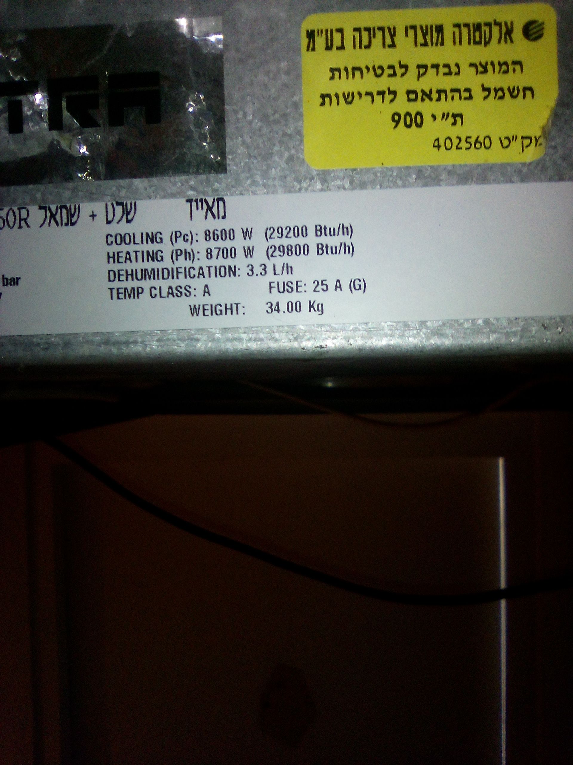

    שלום,
    יש לי מזגן מרכזי ישן אלקטרה.
    איך אפשר לדעת כמה חשמל לוקח שעתי בממוצע?
    תודה רבה!

          @אהרון-שלום כתב בבקשת מידע | מזגן מרכזי ישן אלקטרה - כמה חשמל לוקח בפועל?:
          כתוב לך בתמונה השמאלית 8700W בחום שזה אומר בסביבות 5 שקל לשעה
          זה תפוקת חימום/ קירור שנמדד בW
          בתמונה הימנית כתוב 3650W

                @תלת-פאזי אכן כן, אם כתוב שנדרש מא"ז 25 אמפר (כלומר בהתנעת המדחס יש פיק של כ 5750W) אז הוא אכן צורך כ 3650W.
                הוה אומר כ 2.5 ש"ח לשעה

                  @mirol כתב בבקשת מידע | מזגן מרכזי ישן אלקטרה - כמה חשמל לוקח בפועל?:
                  למה צריך את החישוב הזה, אם כתוב מפורש שהוא צורך רק 3650?!

                    @תלת-פאזי כדי שתחכים ותדע למה צריך מא"ז 25. ולמעשה, לא ענית לו כמה המזגן עולה לו לשעה 🙂
