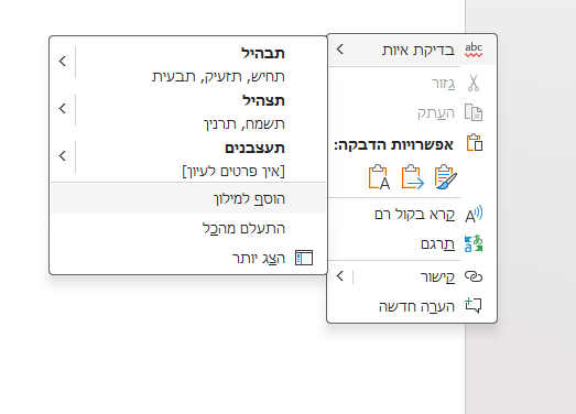

        ילד לומד
        @חד-בדרא-השני אתה יכול לכל מה שיש קו מתחת ללחוץ מקש ימני> הוסף למילון...
        זה אמנם לעשות אחד אחד, אבל סבבה, ולפחות לא תוקע את התוכנה והיא לומדת מזה...

          • י ילד לומד
            חד בדרא השני
            כתב נערך לאחרונה על ידי חד בדרא השני
            @דאנציג @ילד-לומד כתב בבירור | הגדרת מילון תורני לאותיות שימוש:
            זה מה ששאלתי, האם במקום להכניס מילה להגדיר את האות כאות שימוש,
            או להכניס את כל המילים איכשהוא, לא רציתי תוכנה,
