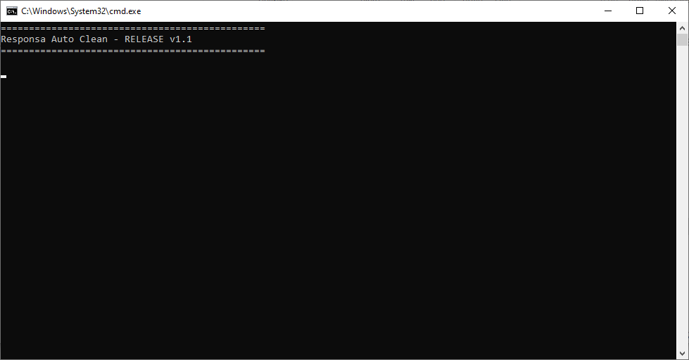

        @דאנציג האם יש לך num ped, אם כן הגדר מקש 0 (יתכן שיועיל גם המספרים רגילים לא היה לי מחשב אחר לנסות)
        דאנציגד מחובר
        דאנציגד מחובר
        דאנציג
        @טכנולוגי-גו-ניור כתב בשליחת וקבלת שאילתות מוורד - לפרוייקט השו"ת:
        האם יש לך num ped,
        לא.
        אם כן הגדר מקש 0
        אי אפשר להגדיר בבר אילן קיצור מקשים אחד לשני דברים.
        ט תגובה 1 תגובה אחרונה

          טכנולוגי גו'ניור
          @דאנציג כוונתי לומר הגדר קיצור בבר אילן שמקש 0 יהיה פתיחת חלון 'עיון', אצלי זה מוגדר כך על 0 ב- num ped,
          מה שקרה כנראה ש ai הגדיר כך את בסיס הסקריפט כברירת מחדל לפתיחה,
          אם לא אכפת לך לבדוק אם יעבוד גם על 0 הרגיל, מאוד יעזור לי.
          דאנציגד תגובה 1 תגובה אחרונה

            דאנציג
            @טכנולוגי-גו-ניור
            ולדעתי זה לא קשור בין 0 בנמבר לבין 0 במקלדת, אלא משהו בסקריפט לא נכון.
            פשוט, AI שעובד אצלך במחשב, לא בהכרח יעבוד גם במחשבים אחרים, בפרט דבר מורכב כמו זה

                      ששמעון
                      @טכנולוגי-גו-ניור לא נפתח לי כלום מלבד החלון הזה
                      אין לי איפה לכייל כלום.
                      אשמח אם תוכל לעזור לי.
                      כמובן התקנתי את התוכנה של המאקרו שצריך.

                          • ששמעוןש ששמעון
                            ט מנותק
                            ט מנותק
                            טכנולוגי גו'ניור
                            @ששמעון תעבור לחלון בר אילן ותלחץ F7 אמור לעלות לך חלון שכוייל חלון פרוייקט השו"ת, לאחר מכן תפתח חלון עיון ותעמוד עם הסמן על תיבת שדה החיפוש ותלחץ F9 יכוייל מיקום שדה חיפוש, כנ"ל תעמוד עם העכבר על לחצן בצע חיפוש ולחץ F10, כנ"ל בצע חיפוש סרק שיהיו לו כמה תוצאות, תעמוד על שורה ראשונה והקש F12, על שורה שניה הקש שיפט+F12, ואז תנסה להריץ את הסקריפט מוורד ע"י הקשת F8 (או שיפט+מקף), תעדכן אם עבד לך.
                            יתכן שיש להגדיר בקיצורי מקשים בבר אילן קיצור דרך לחלון עיון למקש 0., עי' בפוסטים קודמים.

                                  ששמעוןש מנותק
                                  ששמעוןש מנותק
                                  ששמעון
                                  @טכנולוגי-גו-ניור לא עבד לי.
