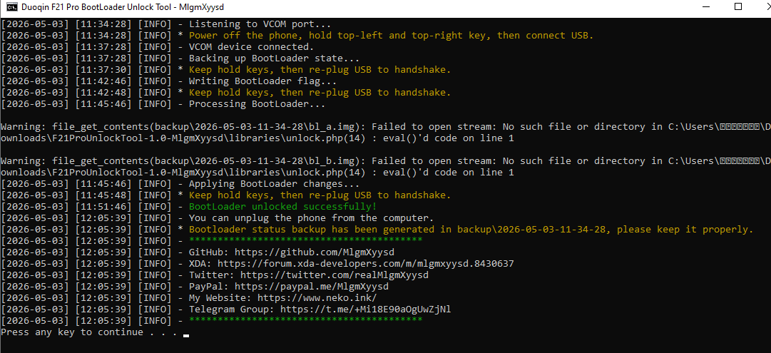

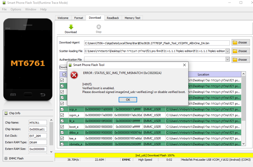

          אני מנסה לצרוב את הגרסה של tripleu וזה מראה לי את השגיאה הזאת! צילום מסך 2026-05-03 151139.png מסך-2026-05-0.3-151139.png) עכשיו עשיתי לפני הצריבה פתיחת בוטלואדר וזה מה שיצא זה אומר שהצלחתי?! צילום מסך 2026-05-03 151113.png
          מה אפשר לעשות? תודה
          מזכירותי
          @shlomog קודם כל חשוב לדעת שאתה עם הגירסא הישנה
          מה הצבע של השקע טעינה, אדום או כחול?
          דבר שני נראה שפתיחת הבוטלאודר לא הצליחה
          אתה צריך לחזור על התהליך

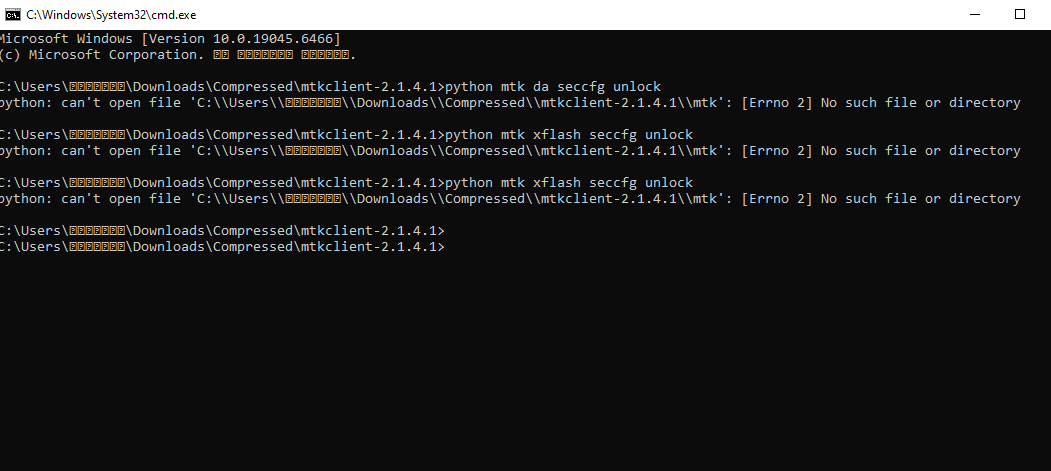

                    @מזכירותי אני ניסיתי לעבוד עם הmtk אני לא יודע איך משתמשים, עשיתי את ההתקנה לפני מדריך בפורום, וניסיתי לשים את הפקודה לפתיחת הבוטלאודר, וזה מה שהוא רושם לי צילום מסך 2026-05-03 181231.png

                      @shlomog אני מחכה רגע שנטפרי יפתח לי את התמונה, בינתיים אפשר לראות שפה הייתה בעיה דומה.
                      https://mitmachim.top/post/1149762
                      עריכה:
                      נפתח לי התמונה, רשום שם can't open file לא יודע בדיוק באיזה הקשר זה, אבל ברור שלא הותקן כמו שצריך.
                      נחכה רגע שיבוא @שניאור-שמח או @נוחעם-fm

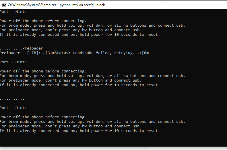

                              @שניאור-שמח ! זה עומד במצב הזה, ורשום שם ללחוץ על מקשי הווליום?! צילום מסך 2026-05-03 195238.png וזה גם לא עושה לי כלום, בין אם אני לוחץ על מקשוי הוויליום, לבין הינשוף והאחורה,

                                @shlomog אין במכשיר הזה מקשי ווליום
                                לכן צריך ללחוץ על המקשים שרשמתי לך..
                                תנסה לשחק עם זה..
                                צריך ללחוץ באותה שנייה של שתי המקשים האלה, להחזיק אותם לחוצים ואז לחבר..

                                  shlomog
                                  @שניאור-שמח ,תודהה הצליח!!!
