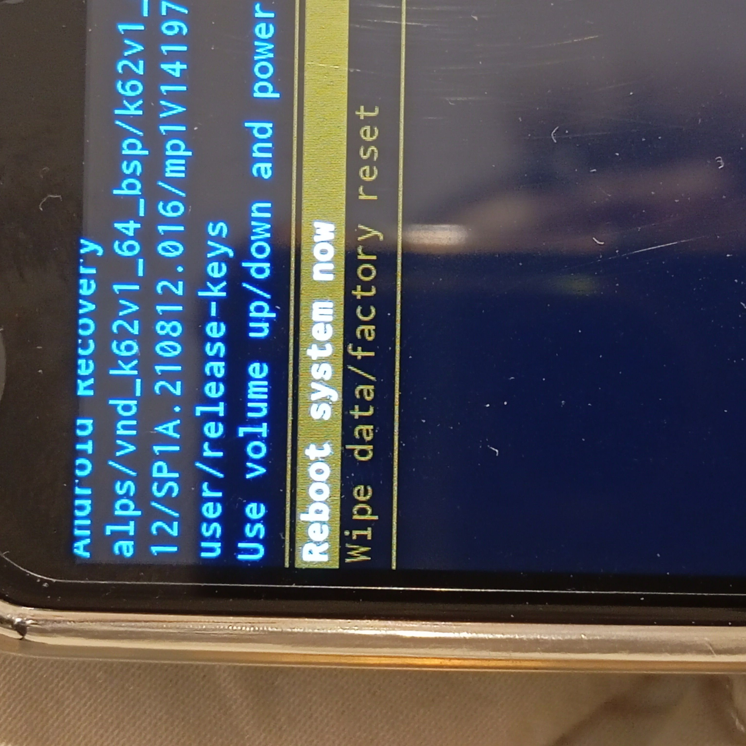

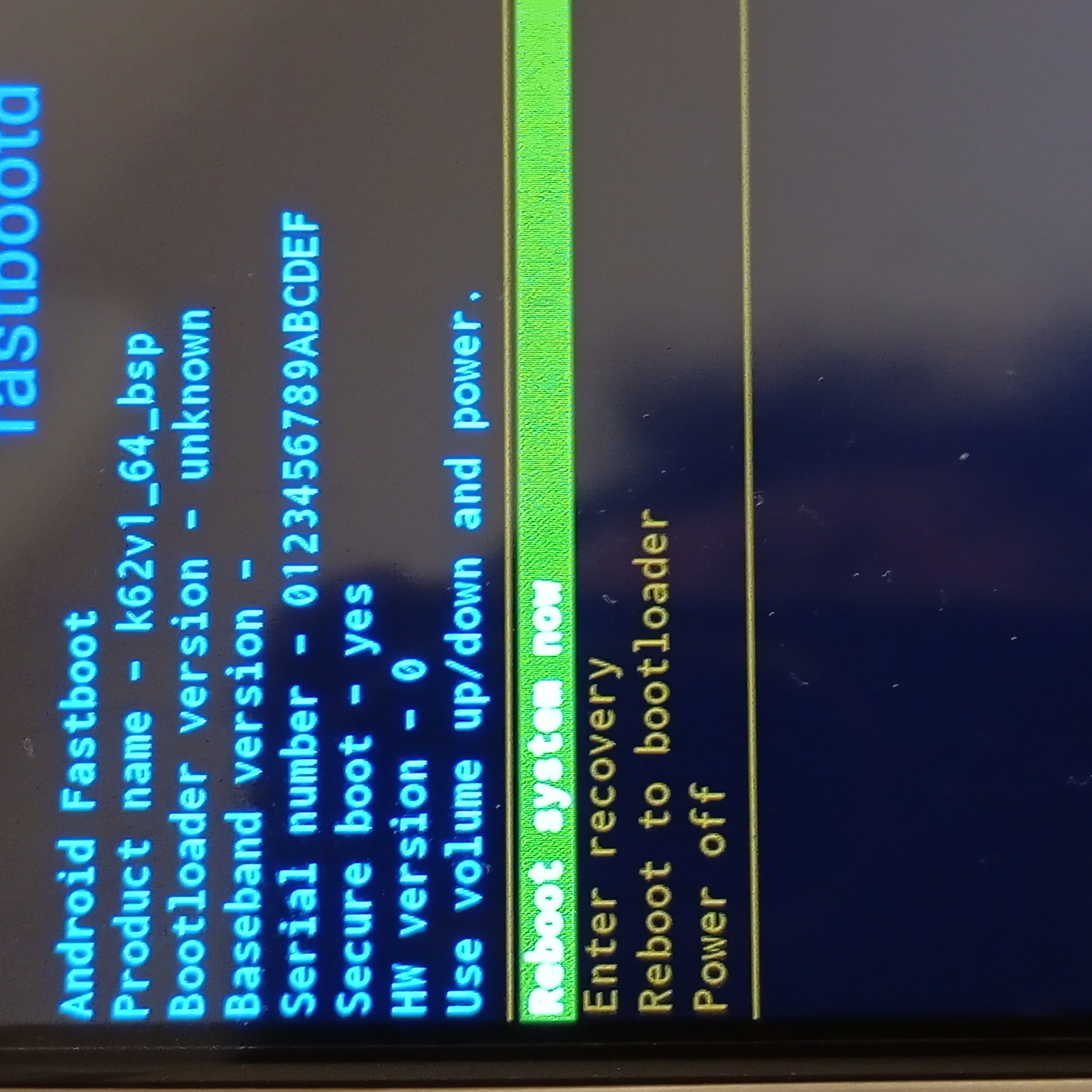

    1000026945.jpg נגן שעבדתי איתו בfasboot וגם פתחתי לו בוטלואדר ועשיתי רוט בהצלחה וכרגע הבוטלואדר פתוח בלחיצה על הווליום אני מגיע אותו לתפריט כחול שלמעלה בכותרת כתוב fastbootd. שיש בו 4 אפשרויות ( כיבוי, bootloader, recovery, הפעלה מחדש ) ויש לי גם תפריט שמביא אותי לתפריט recovery עם 2 אפשרויות (איפוס (wipe data), והדלקה מחדש) ופקודת fastboot devices לא מזהה אותו אפילו שכתוב למטה על מסך שחור fastboot mode, האם זה יכול להיות קשור לדרייבר אפילו שאין תזוזה במנהלי התקנים כשאני מחבר אותו למחשב או שיש כאן בעיה אחרת ? 1000026945.jpg 1000026946.jpg זה)

        @מה-זה-משנה-אה נעלם לי הסטטוס בר והכפתורים למטה עקב עריכה שגויה שעשיתי ב SYSTEMUI (לפי עצת AI) אז צרבתי את SUPER המקורי שבתוכו נמצא מחיצת SYSTEM דרך פקודת FASTBOOT כי ב SP FLASH הוא לא מופיע אבל זה לא חזר עשיתי אחרי זה גם איפוס פקטור דרך הרכוברי וגם לא חזר אז אני רוצה לנסות להחזיר את זה כשהמכשיר במצב FASTBOOD (לא FASTBOOT ) כך לפי AI -אבל המחשב לא מזהה כלל את הנגן במצב הזה
