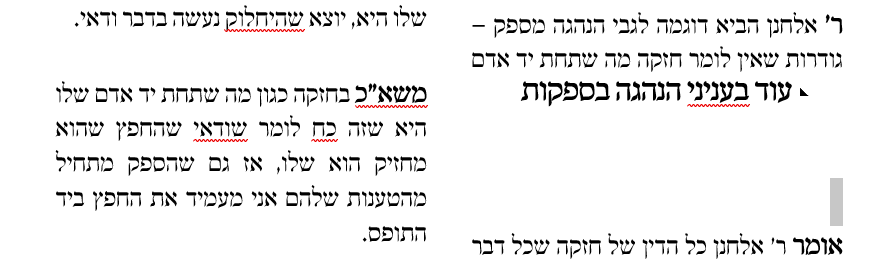

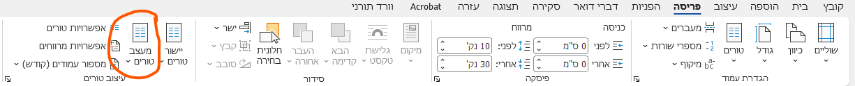

    העצבתי טורים בוורד תורני על כל המסמך - באפשרות מעצב טורים.
    איך אני יכול לבטל את הפקודה הזו על אחד מהפסקאות.
    (*לחיצה שוב על 2 טורים לא מחזירה טוב. *ללא CTRL Z).
    (מה שזה עושה - 49b07f29-1cd5-4206-afa0-c5d7254555c4-image.png)

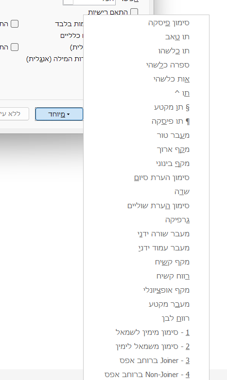

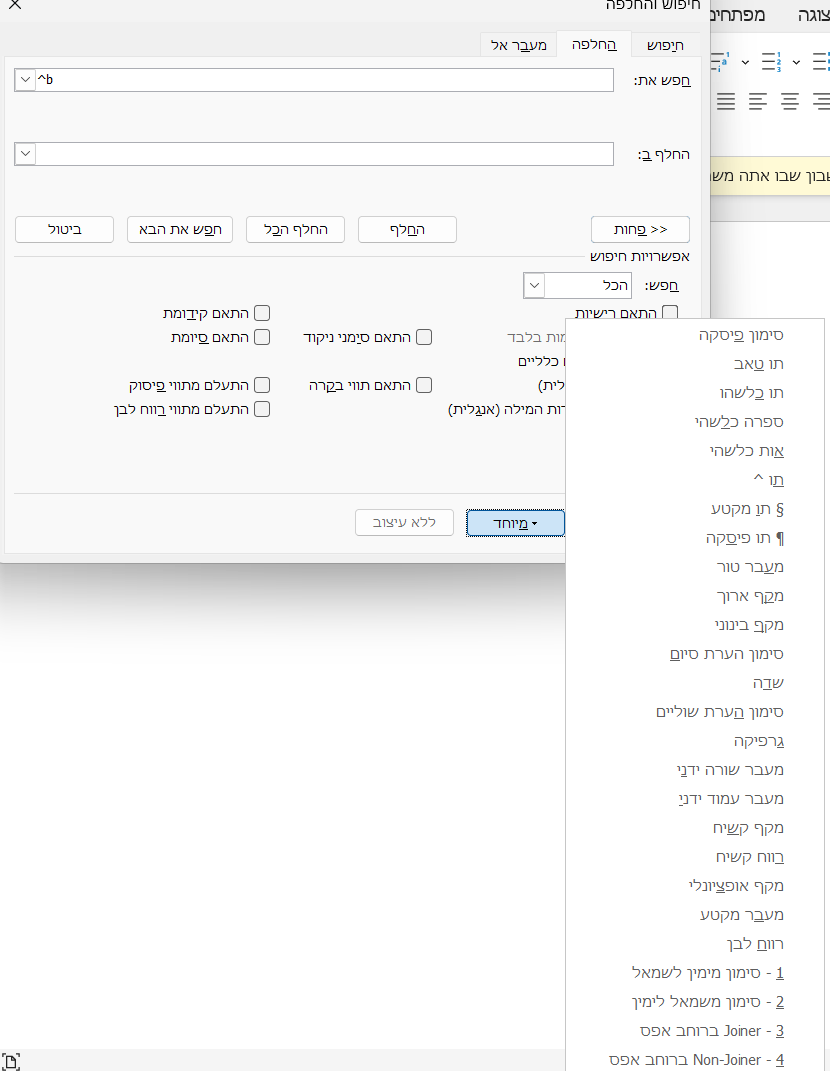

      למחוק את המעברי מקטע, חיפוש והחלפה פשוטים של מעבר מקטע למעבר פסקה:
      חפש את
      ^b
      החלף ב:
      ^p

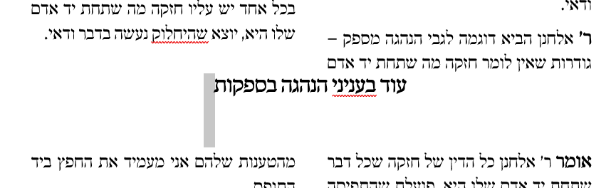

        זה סידר את השורה הבודדת ל2 טורים. אבל עדיין נשאר מקטע מפריד באמצע העמוד. כלומר מהכותרת מתחיל שוב 2 טורים, אני צריך שהכותרת לא תהיה בפני עצמה אלא כהמשך ב2 הטורים הקודמים.

            כי נשאר כנראה מעבר מקטע מסויים, זה נראה מעניין, תלחץ על הכפתור 7e843bfe-63af-41fb-a47d-1197d2631d42-image.png שנמצא בכרטיסיית בית, ותבדוק האם קיים שם מעבר מקטע.
            תנסה לחפש:
            תוכל לבדוק לבד מה יעבוד בחיפוש והחלפה:
            מה יעבוד.
