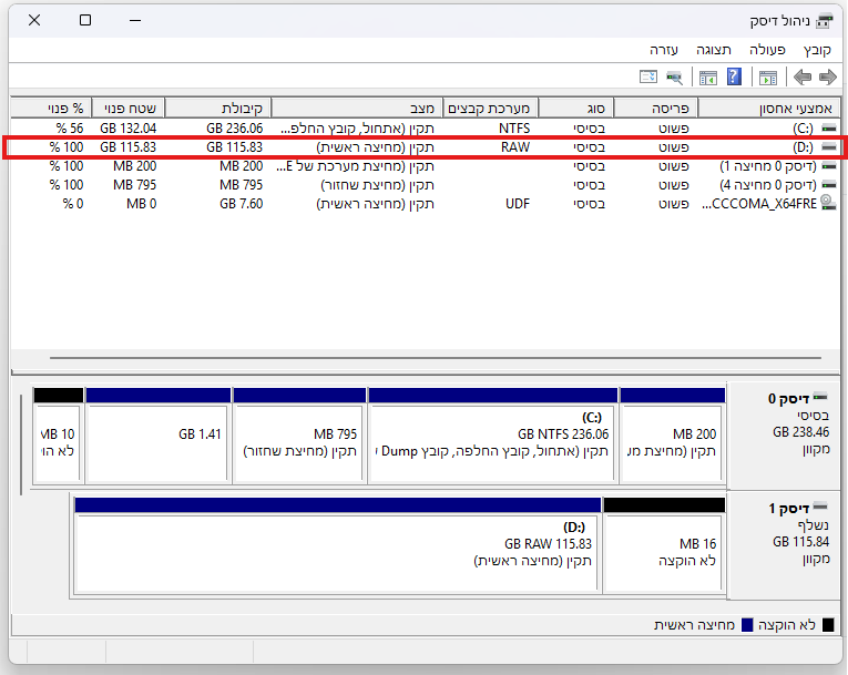

    יש לי מצלמת אקשן 5 פרו של DJI ועד היום השתמשתי במצלמה עם כרטיס זכרון 128 ג'יגה אולטרא מהיר של SP וזה עבד מצוין
    עד שהיום באמצע צפיה בסרטונים במצלמה זה חזר למסך הרגיל והציג שגיאה שהמערכת קבצים לא נתמכת
    ובמחשב מציג ככה
    מה אני עושה????

        @רפי-סאם
        תריץ כמנהל בשורת הפקודה את זה
        chkdsk d: /f
        אם אתה מקבל שגיאה שזה כונן ROW אז תצטרך לעשות שחזור

          @itzik429 C:\Windows\System32>chkdsk d: /f
          The type of the file system is exFAT.
          Volume Serial Number is 0002-2C00
          Both copies of the boot information for this volume are corrupt.
          Chkdsk cannot continue.
          An error occurred while examining the boot region.
          • I itzik429

            @itzik429 במקרה שצריך את הנתונים בכרטיס הפעולה הזאת יכולה רק להזיק

                    בסוף הגעתי למסקנה שזה לא שווה לי לשלם על זה ופרמטתי
                    תודה לכל העוזרים
