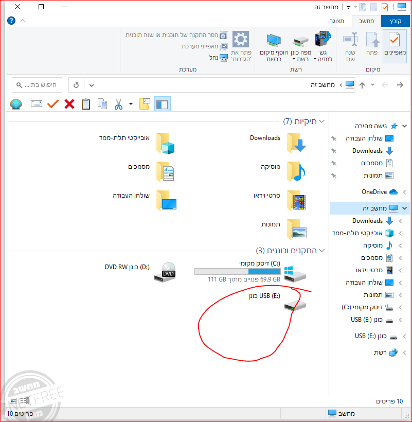

    דיסק אונקי \ SD \מיקרו SD
    הכרטיס דורש אתחול, ולא נותן לפתוח מופיעה שגיאה

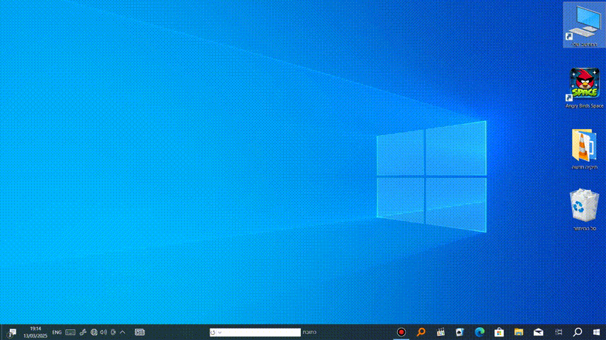

    ראשית נכנס לניהול דיסקים
    קליק ימני על סמן התחל בצד ימין למטה
    ונקבל את זה

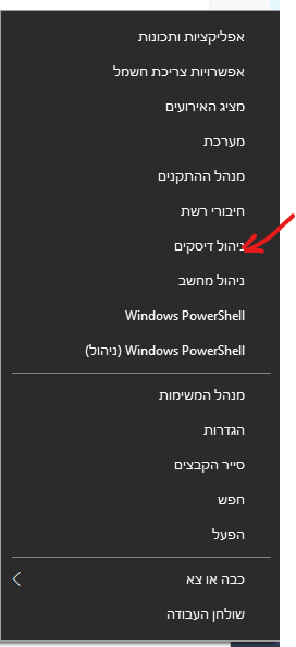

    נלחץ על ניהול דיסקים
    ונקבל מסך כזה

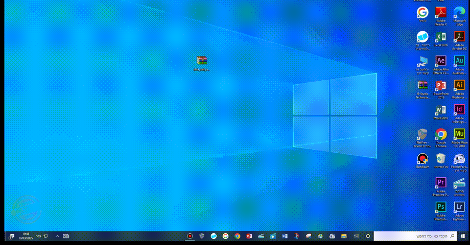

    ביטול אנטי וירוס

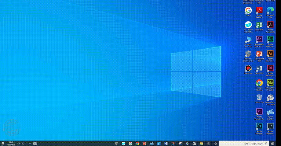

    ביטול אנטי וירוס ESET

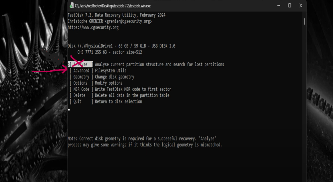

      נפעיל את התוכנה כמנהל
      1 נלחץ לפי הסימונים
      נבחר באפשרות הראשונה

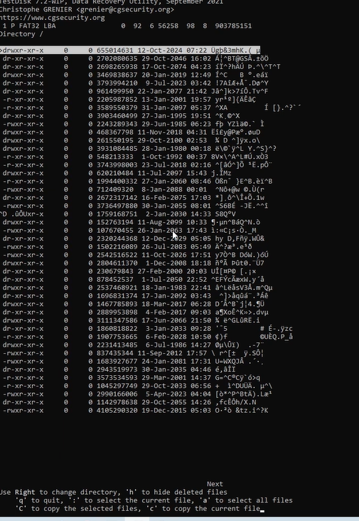

      14. לפני שנכתוב את המחיצה נצטרך לבדוק שאכן הקבצים תקינים, נלחץ על P במקלדת, ואז נראה את רשימת הקבצים, מה שצריך לראות , זה שהסיומת של הקבצים תקינה (כמו למשל MP4 MP3 וכו') בנוסף נצטרך לראות שזמן יצירת הקובץ משוער תקין, וכן שהמשקל של הקבצים תקין , (את השמות אני לא מצליח לקרוא שם) , במדה והקבצים תקינים לחזרה למסך קודם נלחץ Q .
      כאן בתמונה, זה דוגמא לקבצים לא תקינים, במקרה כזה אין למה לכתוב את המחיצה מחדש, ונלך לדרך הקודמת של שיחזור הקבצים אם נצליח.!

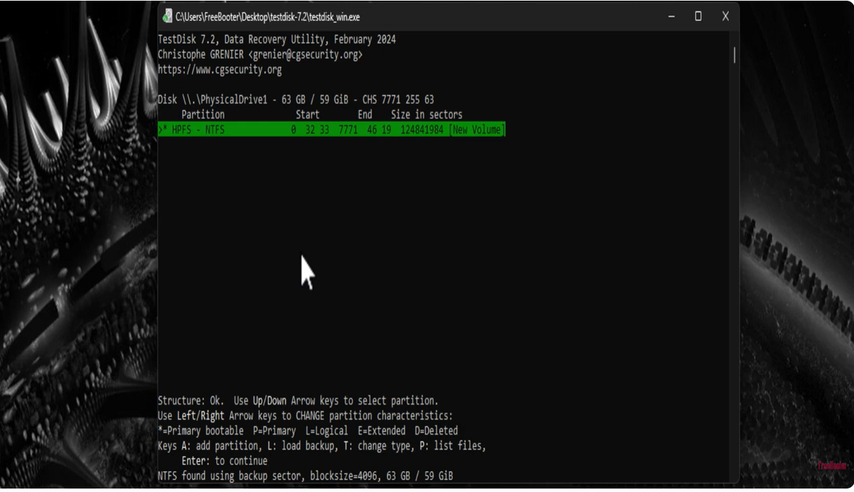

      **15.**כאן הגענו לשלב הכתיבה מחדש של המחיצה, במקשי החיצים ימין ושמאל ניתן לשנות את אות הסימון , בדיסק אונקי, וכרטיסי זיכרון רגילים , אנחנו נצטרך לסמן את האות P שזה מחיצה ראשית , (אם אנחנו מתקנים כונן של מחשב למשל, עם מערכת הפעלה , אנחנו נצטרך לבחור את הסימון * , כיון שזה מחיצה עם אתחול) מערכת הפעלה
      אחרי שבחרנו נלחץ אנטר להמשך

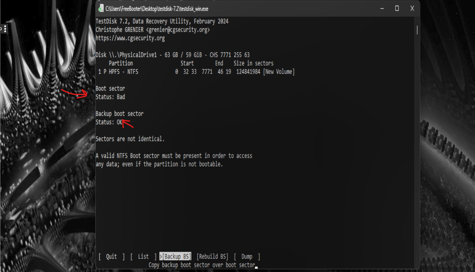

      במדה ויש בעיה גם בסקטור האתחול, נצטרך לתקן אותו, על פי רוב התוכנה תשלח אותנו ישירות לתקן אותו, ואם לא נעשה את זה לבד כמו בתמונות, יש שני אפשריות 1. סקטור האתחול פגום , אבל הגיבוי תקין ואז ניתן לתקן , 2. ויש אפשרות שגם הגיבוי לא תקין ואז לא ניתן לתקן, ונלך על שיחזור קבצים בדרך הראשונה , (האמת שיש דרך אבל זה מסובך אולי בהמשך)
      16. נלחץ כאן , באפשרות השנייה

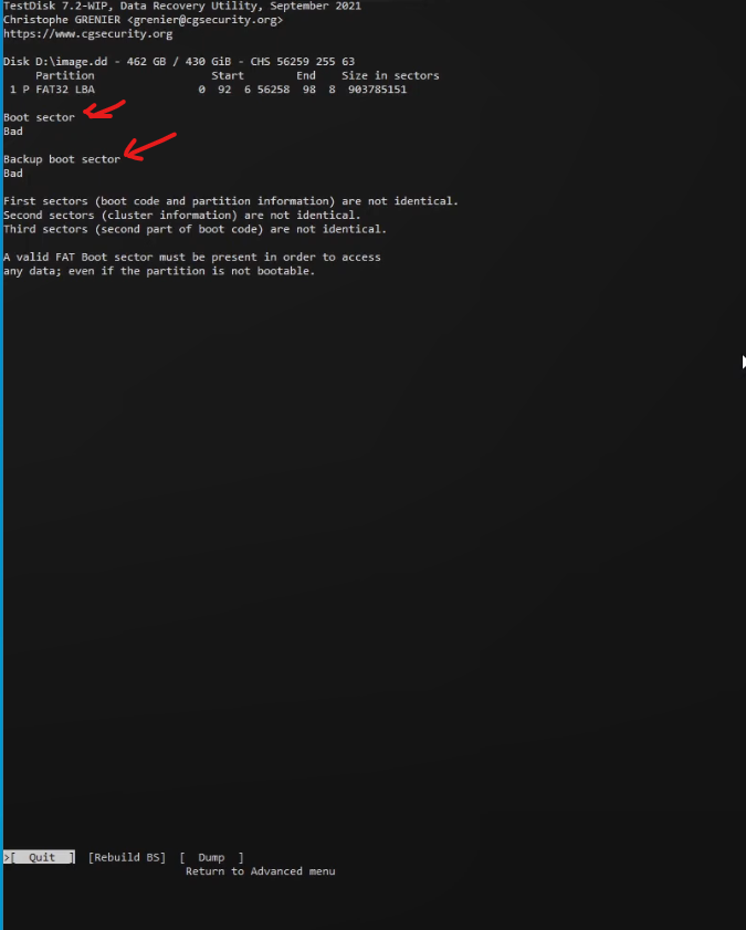

      17. כאן בתמונה, סקטור האתחול פגום, אבל הגיבוי שלו תקין , וניתן לגבות ממנו, נלחץ כמו שמסומן.

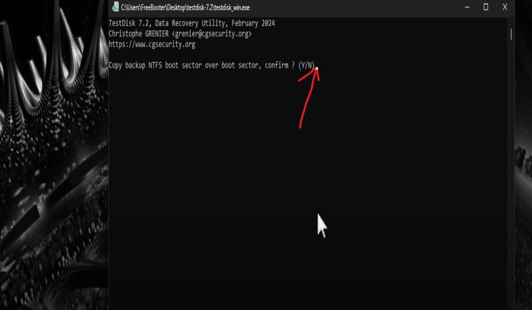

      17. ואז נלחץ Y כמו בתמונה, והוא יתקן .
      18. כאן בתמונה הוא תיקן, הכונן יחזור לעבוד , יש מקרים שנצטרך להפעיל את המחשב מחדש כשהאונקי מחובר
        1 נלחץ לפי הסימונים
        3 כאן נצטרך לבחור את הכונן שאותו אנחנו נתקן , לפי הגודל של הכונן, הכונן צריך שיזוהה בגודלו המקורי (הראשון בתמונה זה של המחשב עצמו וירטואלי)
        4 עם החץ למעלה ולמטה , נרד לכונן שנבחר
        5. כאן נצטרך לבחור מערכת קבצים , על פי רוב הוא מזהה אוטומט , ועל פי רוב זה intel כמו בתמונה, (אלא אם כן הוא מראה אחרת)
        6. כפי שמסומן נבחר "ניתוח"
        15. כאן נצטרך לאשר לכתוב מחדש , נלחץ y
        נמתין לכתיבת המחיצה . במדה ובעיה הייתה רק במחיצה, התוכה תוביל אותנו ליציאה, נצא ונפעיל את המחשב מחדש כשהאונקי מחובר למחשב
          1 נלחץ לפי הסימונים
            ונקבל את זה
            כיון שלא בכל מחשב יש את זה, בפרט בוינדוס 11, כדאי להוסיף הוראות אלו:
            לפתיחת ניהול דיסקים הקלד בשורת החיפוש diskmgmt.msc
            או הורד והפעל קובץ זה:
            ניהול כוננים
              1 נלחץ לפי הסימונים
