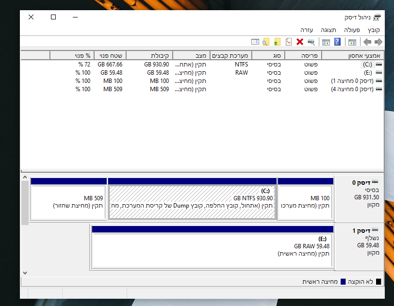

                                      @עעע אז תעזוב את זה...
                                      תעלה צילום מניהול דיסקים.
                                      כמו שכתבו מתכנת חובב עושה בתשלום בשליטה מרחוק, אני יכול לנסותת אם אתה רוצה אבל החיבור שלי די חלש...

                                        @דאבל
                                        רק עכשיו הצלחתי להעלות את זה...

                                          @דאבל

                                          דאבל
                                          @עעע העלתי לך מקודם מדריך פשוט לשחזור במקרה כזה
