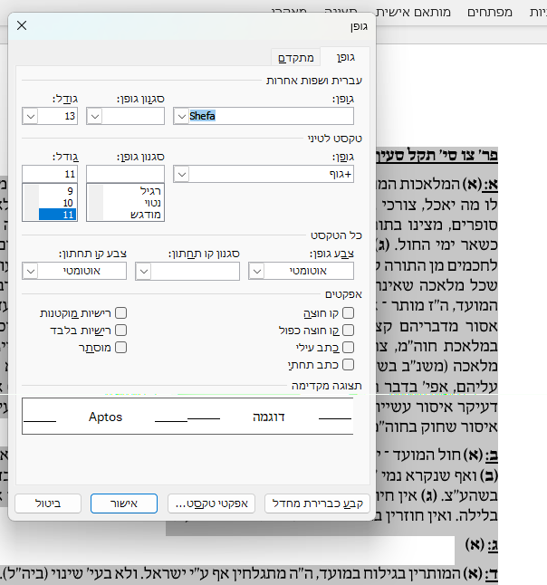

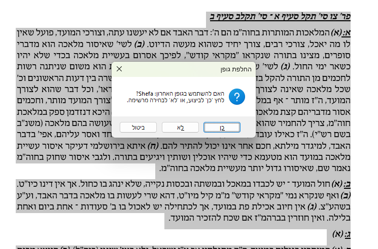

        • יאיר דניאלי יאיר דניאל
          @עולה-במסילה
          יצרתי לך - בעזרת AI.
          מקווה שזה מה שהתכוונת...
          תמונות בספויילר בסוף
          Sub FinalFont_InstantUpdate()
              Dim selectedFont As String
              Dim lastUsedFont As String
              Dim answer As VbMsgBoxResult
              ' 1. בחירה מפורשת של הכל אם לא סומן כלום
              If Selection.Start = Selection.End Then
                  ActiveDocument.Range.Select
              End If
              ' 2. שליפת הגופן האחרון
              lastUsedFont = GetSetting("MyWordMacros", "Settings", "LastFont", "David")
              ' 3. שאלה למשתמש
              answer = MsgBox("האם להשתמש בגופן האחרון: " & lastUsedFont & "?" & vbCrLf & _
                              "לחץ 'כן' לביצוע, או 'לא' לבחירה מרשימה.", _
                              vbYesNoCancel + vbQuestion + vbMsgBoxRight + vbMsgBoxRtlReading, "החלפת גופן")
              If answer = vbYes Then
                  selectedFont = lastUsedFont
              ElseIf answer = vbNo Then
                  With Application.Dialogs(wdDialogFormatFont)
                      If .Show = -1 Then
                          selectedFont = Selection.Font.NameBi
                          If selectedFont = "" Or selectedFont = "0" Then selectedFont = Selection.Font.Name
                      End If
                  End With
                  If selectedFont <> "" And selectedFont <> "0" Then
                      SaveSetting "MyWordMacros", "Settings", "LastFont", selectedFont
                  Else
                      Selection.Collapse Direction:=wdCollapseStart
                      Exit Sub
                  End If
              Else
                  Exit Sub
              End If
              ' 4. ביצוע השינוי עם עדכון מסך כפוי
              If selectedFont <> "" Then
                  Application.ScreenUpdating = False ' מכבה עדכון כדי להאיץ
                  On Error Resume Next
                  With Selection.Font
                      .NameBi = selectedFont
                      .Name = selectedFont
                  End With
                  On Error GoTo 0
                  ' פקודות לרענון מיידי של המסך
                  Application.ScreenUpdating = True ' מדליק חזרה ומאלץ רענון
                  DoEvents ' משחרר את המערכת לעדכון גרפי
                  Application.ScreenRefresh ' רענון סופי של Word
                  Application.StatusBar = "הגופן עודכן ל-" & selectedFont
              End If
          End Sub

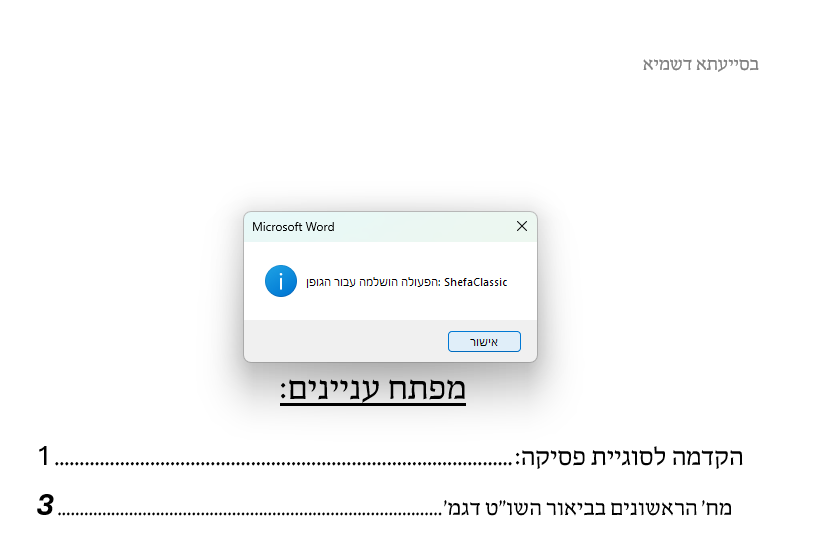

                @עולה-במסילה הבנתי - אנסה לשפר את זה.

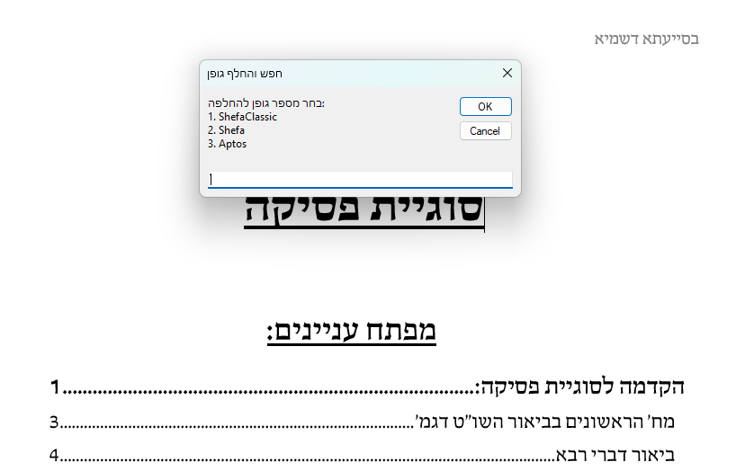

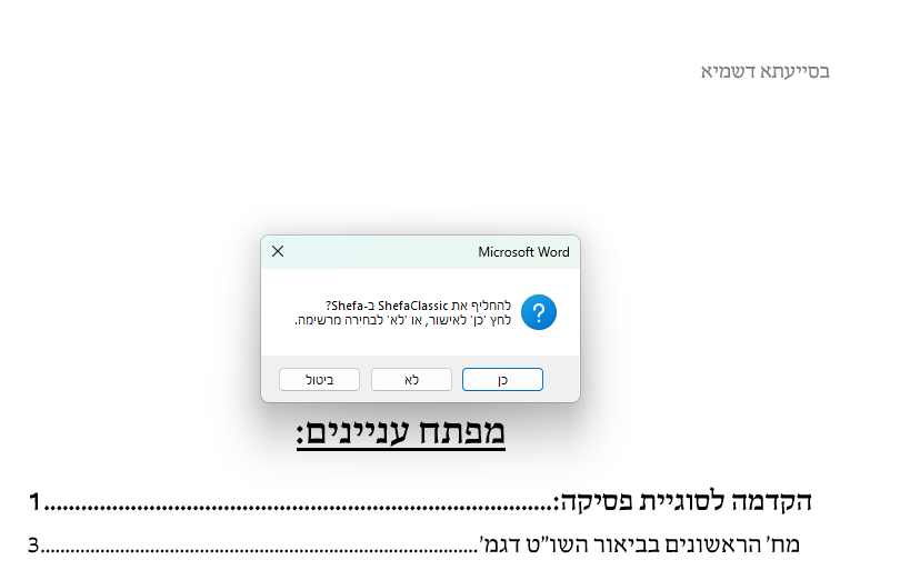

                  @עולה-במסילה
                  הנה בכבוד:
                  Sub ReplaceSpecificFont()
                      Dim docFonts As New Collection
                      Dim targetFont As String
                      Dim replacementFont As String
                      Dim i As Long
                      Dim fontChoice As String
                      ' 1. סריקת המסמך לזיהוי פונטים קיימים
                      Dim para As Paragraph
                      For Each para In ActiveDocument.Paragraphs
                          ' הוספת הגופן הרגיל והגופן העברי לאוסף
                          If para.Range.Font.Name <> "" Then docFonts.Add para.Range.Font.Name, para.Range.Font.Name
                          If para.Range.Font.NameBi <> "" Then docFonts.Add para.Range.Font.NameBi, para.Range.Font.NameBi
                      Next para
                      On Error GoTo 0
                      If docFonts.Count = 0 Then
                          MsgBox "לא נמצאו גופנים מזוהים.", vbExclamation
                          Exit Sub
                      End If
                      ' 2. בחירת הגופן להחלפה
                      Dim fontList As String
                      fontList = "בחר מספר גופן להחלפה:" & vbCrLf
                      For i = 1 To docFonts.Count
                          fontList = fontList & i & ". " & docFonts(i) & vbCrLf
                      Next i
                      fontChoice = InputBox(fontList, "חפש והחלף גופן")
                      If Not IsNumeric(fontChoice) Then Exit Sub
                      i = CInt(fontChoice)
                      If i < 1 Or i > docFonts.Count Then Exit Sub
                      targetFont = docFonts(i)
                      ' 3. בחירת גופן היעד
                      answer = MsgBox("להחליף את " & targetFont & " ב-" & lastUsedFont & "?" & vbCrLf & _
                                      "לחץ 'כן' לאישור, או 'לא' לבחירה מרשימה.", _
                                      vbYesNoCancel + vbQuestion + vbMsgBoxRight + vbMsgBoxRtlReading)
                          replacementFont = lastUsedFont
                              If .Show = -1 Then
                                  replacementFont = Selection.Font.NameBi
                                  If replacementFont = "" Or replacementFont = "0" Then replacementFont = Selection.Font.Name
                              End If
                          End With
                      Else
                          Exit Sub
                      End If
                      If replacementFont = "" Or replacementFont = "0" Then Exit Sub
                      SaveSetting "MyWordMacros", "Settings", "LastFont", replacementFont
                      ' 4. ביצוע ההחלפה (שיטה משופרת)
                      ' פקודת ההחלפה צריכה לרוץ פעמיים כדי לכסות גם עברית וגם אנגלית בוודאות
                      Call ExecuteFontReplace(targetFont, replacementFont, True)  ' עבור עברית
                      Call ExecuteFontReplace(targetFont, replacementFont, False) ' עבור אנגלית
                      MsgBox "הפעולה הושלמה עבור הגופן: " & targetFont, vbInformation
                  End Sub
                  ' פונקציית עזר לביצוע ההחלפה בפועל' פונקציית עזר לביצוע ההחלפה בפועל - עם שמות פרמטרים תקינים
                  Sub ExecuteFontReplace(fTarget As String, fReplace As String, isBi As Boolean)
                      Dim r As Range
                      Set r = ActiveDocument.Content
                      r.Find.ClearFormatting
                      r.Find.Replacement.ClearFormatting
                      If isBi Then
                          r.Find.Font.NameBi = fTarget
                          r.Find.Replacement.Font.NameBi = fReplace
                      Else
                          r.Find.Font.Name = fTarget
                          r.Find.Replacement.Font.Name = fReplace
                      End If
                      ' התיקון הקריטי: FindText במקום Text, ו-ReplaceWith במקום ReplacementText
                      r.Find.Execute FindText:="", ReplaceWith:="", _
                          Forward:=True, Wrap:=wdFindContinue, Format:=True, Replace:=wdReplaceAll
                  End Sub
                  זה עובד כך - תמונות בספויילר

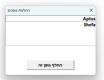

                  • יאיר דניאלי מנותק
                    ואם אתה רוצה יותר משוכלל - שלא תצטרך להקליד אפילו את שם הגופן להחלפה - אז הנה.
                    פשוט תפעיל את הקובץ המצורף
                    החלפת גופנים.exe
                    או שתכניס את הקובץ הזה - לתיקיית הטמפלס של אופיס (הקובץ למעלה ⏫ - עושה את זה אוטומטית)
                    החלפת גופנים.dotm
                    כך זה נראה:
                    המשך התהליך זהה למאקרו הקודם
                    ע תגובה 1 תגובה אחרונה
