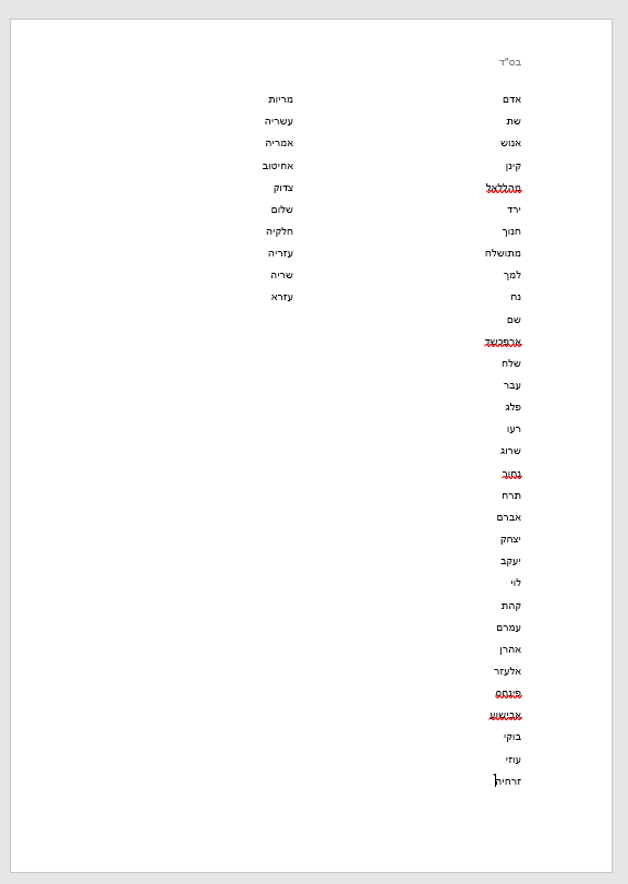

    מה ניתן לעשות כדי ששני טורים בעמוד יהיו סימרטריים, לא אחד ארוך ואחד קצר?

                      @3143905 כתב בבקשה | יישור טורים:
                      @חברון-מאז-ולתמיד התכוונתי ליישור טורים מלמטה, שיראו סימטריים
                      נו, אז נסית מה שאמרתי??

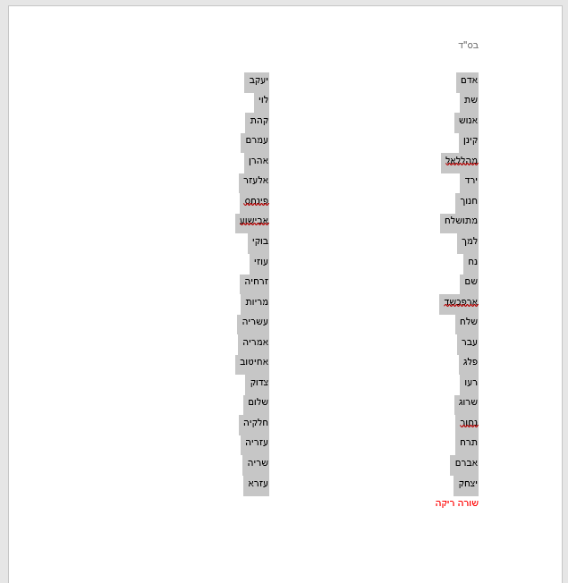

                      @חברון-מאז-ולתמיד כתב בבקשה | יישור טורים:
                      לצבוע את הטקסט שלהם ולהגדיר עליו "טורים" (ושהשורה הבאה כן תהיה על טור אחד כביכול, אפי' ריקה) זה עושה מה שאתה רוצה...
                      לא להגדיר את כל העמוד כ'שני טורים' אלא רק את הטקסט הנבחר
                      עריכה: בדקתי בשבילך שוב כדי להיות בטוח, כן ככה זה עובד...
                      עובד על צילום מסך בשבילך... 👇 👇 👇
                      המחשב ישן אז אין לי וידאו, תסתדר עם התמונות...
                      ככה זה כשאני מגדיר את הדף להיות שני טורים, אז זה לא טוב
                      אבל אם אני מגדיר את הטקסט הנבחר כשני טורים (שים לב להשאיר שורה ריקה בסוף ואותה לא לבחור!!)
                      אז זה יוצא ככה
                      טוב, לא?
                      שמחתי לעזֹר 🙏

                        איש גמזו
                        כתב נערך לאחרונה על ידי איש גמזו
                        @חברון-מאז-ולתמיד אם באמת זו הייתה הבעיה של @3143905 זו באמת ליצנות.
                        מה שאתה אומר נקרא לעשות מעבר רציף בסוף.
                        אבל הבעיה שלו (כנראה) היא אחרת:
                        תנסה למשל לעשות כמות אי-זוגית של שורות.
                        לפתע הפתרון הגאוני שלך כבר לא יעזור.
                        כי בטור אחד יש עשרים שורות, ובטור שעל ידו רק תשע עשרה.
                        בעיה, לא?
                        (ובספר רגיל בו יש פסקאות גדולות זה קורה הרבה יותר ואכמ״ל)
                        מה צריך לעשות?
                        להגדיר בטור של התשע עשרה שורות שהמרווח בין השורות (או בין הטורים) יהיה יותר גדול.
                        אז עכשיו תלך לעשות את זה ידנית על כל עמוד ועמוד?
                        אפשר,
                        אבל אפשר גם לעשות את זה ע״י פקודת מאקרו שכתב איש מוכשר.
                        אם גם עכשיו לא הבנת, אנחנו בבעיה...
                        אה? נגד ההגיון? או איתו לאורך כל הדרך?
