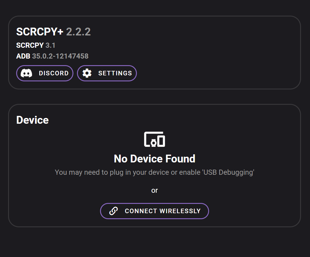

      M4542
      @שניאור-שמח
      אני עדיין רואה אותו דבר בתוכנה

        @M4542 מוזר, תנסה את ההסבר של ג׳ימני בספוילר
        יש כמה סיבות נפוצות לכך שההודעה לא קופצת, במיוחד כשמנסים להשתמש בתוכנה כמו scrcpy. אל דאגה, בדרך כלל זה נפתר בכמה פעולות פשוטות.
        הנה מה שצריך לבדוק לפי סדר החשיבות:
        1. כבל ה-USB ומצב החיבור
        • החלף כבל: לא כל הכבלים מעבירים נתונים (Data), חלקם מיועדים לטעינה בלבד. נסה להשתמש בכבל המקורי שהגיע עם המכשיר.
        • מצב חיבור: וודא שהטלפון לא מוגדר על "טעינה בלבד". לאחר החיבור, גלול את וילון ההתראות, לחץ על "אפשרויות USB" ובחר ב-העברת קבצים (Transferring files / MTP). לעיתים זה "מעיר" את הדיאלוג של הניפוי.
        2. ביטול הרשאות קודמות (הפתרון הנפוץ ביותר)
        אם המכשיר היה מחובר בעבר או שיש הגדרה תקועה, בצע את השלבים הבאים:
        1. היכנס להגדרות > אפשרויות למפתחים.
        2. חפש את האפשרות בטל הרשאות לניפוי באגים ב-USB (Revoke USB debugging authorizations).
        3. לחץ על אישור.
        4. נתק את הכבל מהמחשב וחבר אותו שוב. כעת ההודעה אמורה להופיע.
        3. הגדרה ספציפית למכשירי סמסונג
        במכשירי סמסונג מסוימים, קיימת הגדרת אבטחה שמונעת פקודות דרך ה-USB:
        • באפשרויות המפתחים, חפש הגדרה שנקראת "Disable child process restriction" (אם היא קיימת בגרסת האנדרואיד שלך) וודא שהיא כבויה.
        • וודא שאין לך אפליקציית אבטחה של סמסונג כמו Knox שחוסמת חיבורים חיצוניים (בדרך כלל במכשירי עבודה).
        4. בדיקה מול scrcpy
        כדי לוודא שהמחשב בכלל "רואה" את המכשיר, פתח חלון CMD במחשב (שורת הפקודה) והקלד:
        adb devices
        • אם מופיע מספר סידורי ולידו המילה unauthorized, סימן שהטלפון מחובר אבל מחכה לאישור שלך על המסך.
        • אם לא מופיע כלום, המחשב לא מזהה את החיבור הפיזי (דרייברים או כבל).
        [!TIP]
        שימוש ב-scrcpy: אם אתה משתמש ב-scrcpy plus, וודא שסגרת כל תוכנה אחרת שעלולה "לתפוס" את ה-ADB ברקע (כמו Android Studio או תוכנות ניהול מכשירים אחרות).
        אם עדיין לא מופיע, נסה לחבר ליציאת USB אחרת במחשב (עדיף כזו שנמצאת ישירות על לוח האם אם מדובר במחשב נייח, ולא במפצל).

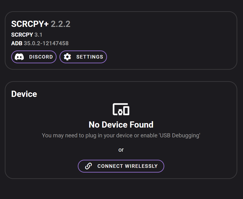

        • M M4542
          @שניאור-שמח

          @M4542 מצטער, הייתי קצר בזמן שעניתי, הסבירו פה נפלא מקווה שהסתדרת.
          מ"מ אסכם בקצרה, תפעיל בטאבלט ניפוי באגים USB לפי המדריך פה
          https://mitmachim.top/post/1146552
          (אפשר גם אלחוטי, וזה יותר נוח, לא מוגבל בתזוזה, אבל יותר מורכב, אם תרצה אשתדל להסביר)
          ואז תחבר את המכשיר לפני הפעלת התוכנה, תפעיל את התוכנה, ויפתח לך בטאבלט חלונית אישור ניפוי באגים ממחשב זה, תסמן וי ותאשר, ואמור לעבוד.
          בהצלחה!!!

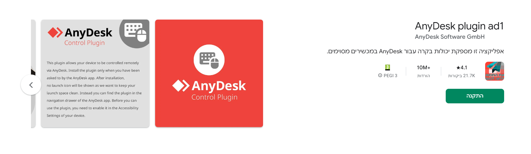

                @yeh-0 גם באני דסק אפשר לשלוט עם העכבר והמקלדת במסך של המובייל
                צריך להתקין את שניהם באנדרואיד
                ולא לשכוח ללחוץ על הסמל של המקלדת והעכבר בתוך האפליקציה
                https://play.google.com/store/apps/details?id=com.anydesk.anydeskandroid
                https://play.google.com/store/apps/details?id=com.anydesk.adcontrol.ad1
                Y תגובה 1 תגובה אחרונה

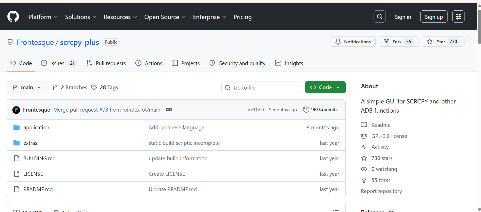

                        @M4542 תוכנה שנקראת scrcpy
                        https://github.com/Frontesque/scrcpy-plus
                        ויש את הרגיל https://github.com/Genymobile/scrcpy
                        דובר על זה פה https://mitmachim.top/post/1137615 ומפה https://mitmachim.top/post/1136626
