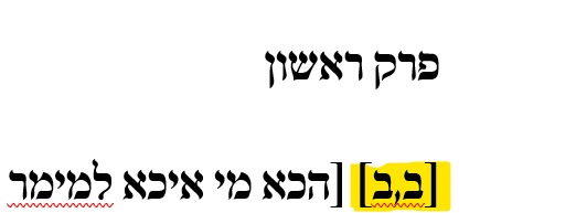

    עשיתי שדה 1 כבר בקובץ
    כעת אני רוצה לעשות שדה נוסף, שזה יהיה רק העמודים שמצאים בטקסט.
    אבל מוצג שגיאה:
    האם בכלל אפשרי לעשות שחלק משורת טקסט יהיה "שדה" שיוצג בראש העמוד?
    לדוגמא המסומן בצהוב אני רוצה שיופיע גם בראש כל עמוד

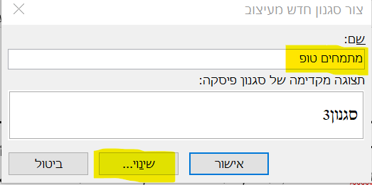

      ב"ה מצאתי את הפתרון [עם גימיני]
      מעלה כאן את הפתרון לכל מי שיצטרך
      איך להציג טקסט משתנה מגוף המסמך בכותרת העליונה (Word)
      אם אתם צריכים שחלק ספציפי מתוך שורה (כמו ציון מקור, מספר דף וכדומה שהם חלק מהשורת טקסט עצמה!) יופיע באופן אוטומטי בראש כל עמוד ויתעדכן לבד – הנה הדרך הכי נכונה לעשות את זה:

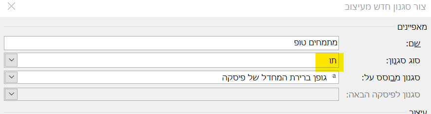

      1. הגדרת "סגנון תו" (שלב קריטי):
        בוורד אי אפשר להשתמש בסגנון רגיל אם רוצים למשוך רק חלק מהשורה. לכן:
      יוצרים סגנון חדש לגמרי, נותנים לו שם. לפני שמירה לוחצים על "שינוי"
      בשדה "סוג סגנון", חובה לבחור באפשרות "תו".
      ואז עושים את האופציה של השדה וב"ה זה עובד

              הסברתי יותר את השאלה שלי בפוסט הראשון
              והנה בקצרה:
              האם ניתן להגדיר שחלק משורת טקסט יוגדר כ"שדה" שיופיע בראש כל עמוד?
              לדוגמא המסומן בצהוב
              ניסתי להגדיר לו סגנון מיוחד, ולסמן זאת בשדה, אולם זה מציג שגיאה.

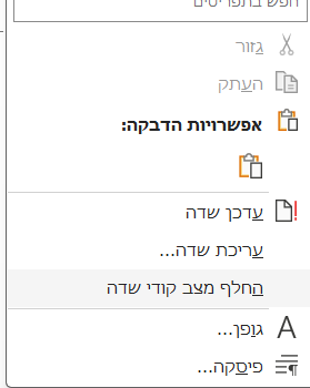

                  @לשכת-הרב כתב בבקשת מידע | האם אפשר לעשות בוורד שחלק משורה יהיה "שדה" לכותרת בראש העמוד?:
                  דהיינו?
                  לחץ מקש ימני על השדה:
                  (שכחתי את קיצור המקשים של זה), וכך אתה רואה מה כתוב בשדה (לאן הוא מפנה), לדוגמא:
                  לסגנון 'כותרת 2'.
