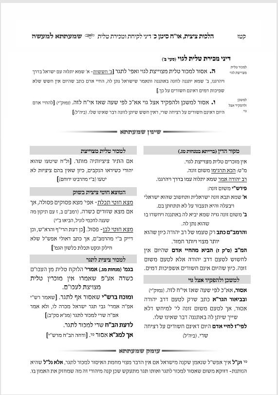

    עובדים עם רב־טקסט, אבל לא רוצים להיכנס לעולם המורכב של Adobe InDesign או תג?
    תוסף "צורת הדף" פורץ את המגבלות של Microsoft Word ומאפשר עימוד מתקדם — בקלות, וללא עלות.
    🔹 יצירת פריסות מורכבות בלי ללמוד תוכנה חדשה
    🔹 עבודה בסביבה מוכרת ונוחה
    🔹 תמיכה בעד 25 זרמי טקסט
    🔹 קישור אוטומטי של כל התיבות — גם מעל 32 תיבות
    🔹 שינוי מהיר של מבנה וגדלים
    🔹 שכפול פריסות בלחיצה
    במקום להסתבך עם מגבלות Word או לעבור לתוכנות אחרות —
    פשוט עובדים חכם יותר, ובחינם.
    ✨ עימוד רב־טקסט — פשוט, מהיר ומקצועי. ללא עלות.

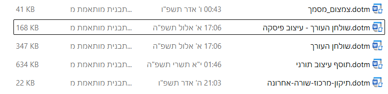

    להורדת התוסף לחצו כאן גירסה 1.1
    לחסומים: קובץ Zip. סיסמא: 1234
    אם אתם מחפשים את הגרסה הישנה של התוסף, ניתן למצוא אותה כאן.

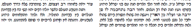

              לפני שמתחילים לעבוד עם התוסף, חשוב להבין את המושגים המרכזיים עליהם הוא בנוי. אלו המצפן שיעזור לכם לנווט בין כל הפונקציות.
              🔷 זרם (Stream)
              זרם הוא רצף של תיבות טקסט מקושרות שמהוות "עמודה" אחת של תוכן. הטקסט זורם אוטומטית מהתיבה הראשונה לשנייה, לשלישית, וכן הלאה — בדיוק כמו עמודות בגמרא. התוסף תומך בעד 25 זרמים שונים במסמך אחד, כאשר כל זרם מסומן בצבע אחר כשמגדירים "הצג צבעי תיבות".
              דוגמה: בדף גמרא יש זרם ל"גמרא", זרם ל"רש"י", זרם ל"תוספות", זרם ל"הערות" — כל אחד מקושר בתוך עצמו ומסוגנן בנפרד.

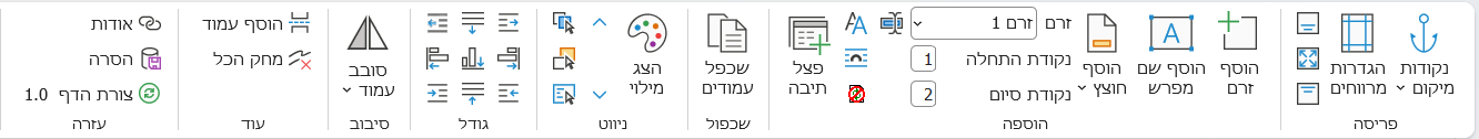

              ד. סרגל הכלים — מבט כולל
              לאחר טעינת התוסף, יופיע סרגל כלים ייעודי בשם "צורת הדף" בתפריט הסרט (Ribbon) של Word. הסרגל מחולק לקבוצות פונקציונליות. להלן מבנה הסרגל:
              פונקציה תיאור
              קביעת מיקומים קבוצת כלים לקביעת נקודות עצירת הטאב שמגדירות את מיקום העמודות
              מרווחים ניהול רווחים עליונים ותחתונים בתוך תיבות הטקסט
              הוספה יצירת זרמים חדשים, פיצול תיבות, שכפול עמודים
              חוצצים הוספת תיבות פוטר/חוצץ בסגנונות שונים
              ניווט מעבר בין תיבות קשורות, בחירת כל התיבות בעמוד
              גודל שינוי גודל תיבות לפי מצב הדף
              סיבוב יישור אנכי של תיבות בעמוד
              עוד הוספת שבירת עמוד, הסרת כל התיבות, תיקון שורות
              עזרה מידע על התוסף, פתיחת קישורים, הסרת ההתקנה

                        @שלמה11 זכור לי שהיה עוד משהו אתה יכול לומר לי מה עוד אני לא צריך מצורף תמונה
                        מחילה שאני מטרטר אותך
                        • ח חד צורבא
                          ש מחובר
                          ש מחובר
                          שלמה11
                          כתב נערך לאחרונה על ידי שלמה11
                          @חד-צורבא לא קשור לתוסף הזה, אבל צמצום מסמך יש בשולחן העורך. חוץ מזה הכל נצרך
                            פונקציה תיאור
                              פונקציה תיאור

                                איפה הלחצן הזה, זה לא מופיע אצלי, יש רק סובב עמוד שמחליף צד ימין לשמאל
                                ל מנותק
                                ל מנותק
                                לשכת הרב
                                @מניין כתב בלהורדה | 🚀 'תוסף צורת הדף' – עימוד רב טקסט בוורד:
                                עוד לא היה לי זמן לעבור על התוסף, את המדריך כאמור עשיתי ב AI זהו מדריך זמני כך שעוד לא עברתי עליו לעומק
